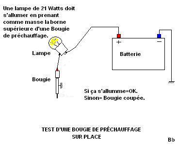

pour les bougies ,vu que l'hiver arrive une bonne batterie et des bougies de préchauffage neuves peuvent etre un gros plus
si tu dépose tes bougies ,surtout derriere la pompe ,mets un chiffon pour ne pas perdre les petits écrous :roll:

1, attent a metre sur les filetages de la graisse graphite :!:
2, si tu veut te faire un aide/temoin suplementaire du prechauffage, tu te peut metre une lampe / led sur l'alimetation des bougies, a la sortie du relais, il aide beaucoup ...

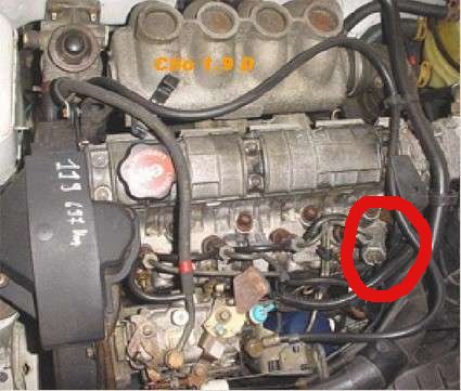

derriere ta pompe (coté bougie)tu as cable qui est relié à une sonde vissée sur ta culasse
à froid le cable devrais etre tendu et à chaud avoir du jeu pour éviter le ralenti acceleré

j'ai pris une photo sur le net elle est á quelle endroit cette sonde raccordée á la culasse? Est ce dans le cercle rouge?
j'arrive plus á mettre une photo????
bon je met le lien ou il y a la photo
http://www.forum-clio.com/index.php?topic=16850.0

oui c'est bien cette sonde :wink:

Sinon hier soir j'ai réglé le câble de la sonde thermostatique et ce matin j'ai démarré sans accélérer et la MIRACLE pas de trois patte juste 2 petit coup léger et puis plus rien certainement un affinage à faire la question est est ce que je dois laisser plus de mou ou plus de tension sur le cable??? il faut que je vérifie á chaud si il est bien détendu maintenant
Reste plus que cette histoire de témoin á régler et ce sera parfait

Je voudrais quand même tester mes bougies sans démonter mais il n'y a pas un problème sur ce schéma(trouvé sur le net) il faut pas plutôt mettre le - de l'ampoule sur la carcasse que sur le + de la batterie parce que coté bougie de chauffe c'est sur le + aussi???

le test que tu as mis / trouve, n'est pas concludent, on peut avoir des bougies avec leur resistance coupee, pas de "doigt" incandescent mais on peut avoir le circuit, resistance qui touche le corps de bougie.
donc, seulement , bougies demontees :!:
selon ma experience, si on fait un demontage des bougies un fois, avant l'hiver, avec netoyage et remise de graisse au graphite sur les filetages, on a pas des souccis avec gripage / rupture des eux dans la cullase.... :!:
a toi de valuter...

Donc ce que tu dis c'est que c'est des conneries de contrôler une bougie comme ça?? on ne peux contrôler une bougie QUE démontée?

Re: voyant préchauffe etaint avant fin du cycle de chauffe
champisere a écrit :Bonjour,
Cdt
Le meilleur test se fait bougie sortie... la tête sur le +, le corp sur le -
Si elle rougi en quelques secondes elle est OK
M'enfin c'est ainsi que je testais les miennes sur mes ex mazout !... :wink:
Cela permet aussi de voir si le bout n'est pas "rongé"... Si SI !! çà arrive !! :roll:

Oui je connaissais cette méthode mais pas l'autre en fait qui évitait de démonter les bougies mais si c'est des conneries.... car sur clio pas facile de les atteindre (enfin surtout une!)
