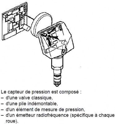

Est-ce qu'il y a des piles dans les capteurs de pression de roues? Une batterie type lithium?
Bref pour savoir au final si il y a lieu de les changer au bout d'un certain temps (Piles ou Capteur entier?) Si c'est inclus dans une révision?
Voilà!
Merci de m'apporter vos connaissances en la matière.

C'est une pile. Le capteur, selon Renault est non réparable![Exclamation :!:](./images/smilies/icon_exclaim.gif)
Après, un bon bricoleur peut surement faire quelque chose

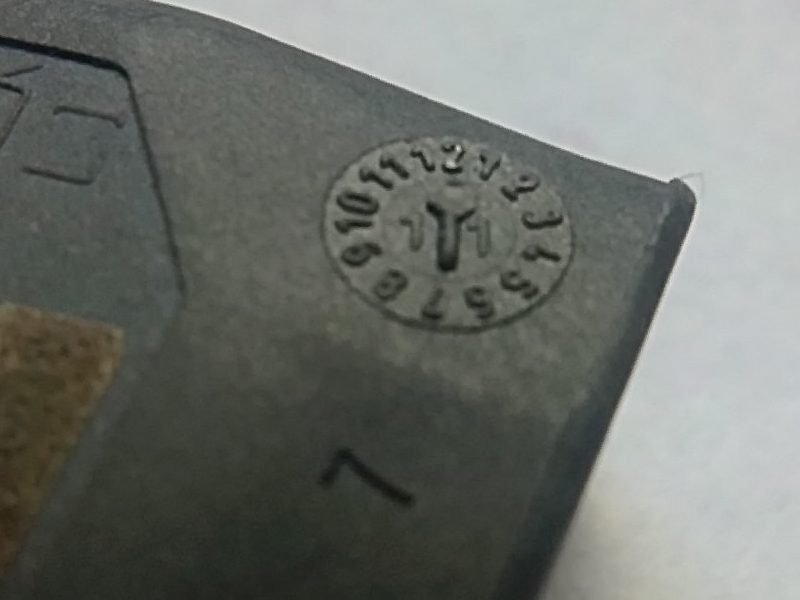

Non, on ne peut pas les tester sans les avoir montés mais tu peux vérifier la date de fabrication qui est inscrite dessus. Si ils sont d'origine constructeur et ont moins de 10 ans, cela devrait fonctionner.
Voici un exemple de marquage de date (ici décembre 2011) :

je viens de regarder. Elles sont de 10/06. C'est des origine Renault (elles sont bleues) mais du coup je pense qu'elles sont plus vieilles que celles qui sont sur la voiture.

Octobre 2006. Les miens sont de juin, donc antérieurs et fonctionnent encore parfaitement.
Celui que j'ai remplacé fonctionnait très bien mais le taraudage de l'obus était dégradé, c'est pour cette raison que j'ai dû le changer.
A mon avis, tu peux donc les monter à nouveau sur ton véhicule (surtout qu'ils sont en "sommeil" depuis que tu ne les utilises plus). Les air-bag sont également donnés pour 10 ans pourtant, pas grand monde ne les remplace passé cette date...
Par précaution, note le numéro inscrit sur chaque capteur avant de les monter sur jante, il peut être utile lors du paramétrage.
Si cela peut te rassurer, j'avais ouvert mon capteur de 2006 et la pile qui s'y trouvait avait encore sa pleine capacité.

Je vais dire une bêtise mais tu peux essayer quand même : pour vérifier si un capteur fonctionne, il faudrait le fixer solidement sur une de tes jantes (et dans la bonne position, c'est à dire comme il doit se trouver sur la jante).
A l'intérieur, lors de la rotation, c'est une bille qui fait contact (par la force centrifuge) afin d'envoyer à nouveau les informations au récepteur placé sous le véhicule. Tu n'auras pas la pression du pneu mais si le message "capteur pneu absent" ne s'affiche plus, cela signifierait que le capteur fonctionne bien (au risque de voir le message "crevaison" à la place).
Le confinement permet de faire des expériences...

Pour ça il faut que je démonte le pneu donc tant qu'à faire autant tout faire complètement, ou alors j'ai pas bien compris. Et je ne suis pas du tout outillé pour démonter un pneu et qui plus est....j'aurais plutôt 2 mains gauches
