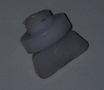

Depuis quelques jours il nous faisait des misères : le radiateur fuyait.

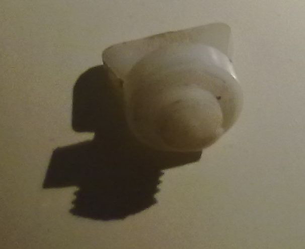

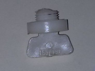

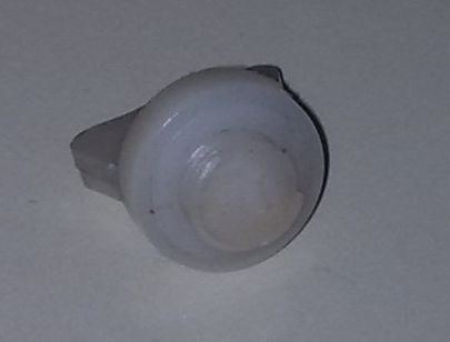

J'ai regardé d'où çà venait et j'ai trouvé : un petit bouchon en plastique (genre rilsan ou téflon) situé à la base du radiateur, probablement un bouchon de vidange est cassé et tout le LDR s'est vidé sur le sol du garage :(
Bouchon C25-17112011961.jpg (11.73 Kio) Vu 3904 fois
Le problème c'est que le véhicule, s'il n'a qu'un peu plus de 100.000 km est de 1987 !
Je suis donc allé chez la marque aux chevrons pour acheter cette pièce.
Le premier garage m'a carrément viré en me disant "j'ai pas çà allez à la concession" sous entendu ne m'enm..dez pas avec votre antiquité.
Je suis donc allé à la concession (de l'autre coté de la ville bien sûr !)
Un jeune et aimable magasinier a fouillé dans son "dialogys Citroën" :) et nous avons trouvé la pièce. Petit détail elle en se fait plus et ne peut pas être commandée. Quand j'ai demandé s'il fallait changer le radiateur pour çà, la réponse est la même que pour le bouchon, "çà ne se fait plus " !!!
Donc il me reste les casses, mais j'ai pas vu de C25 à la casse de près de chez moi.

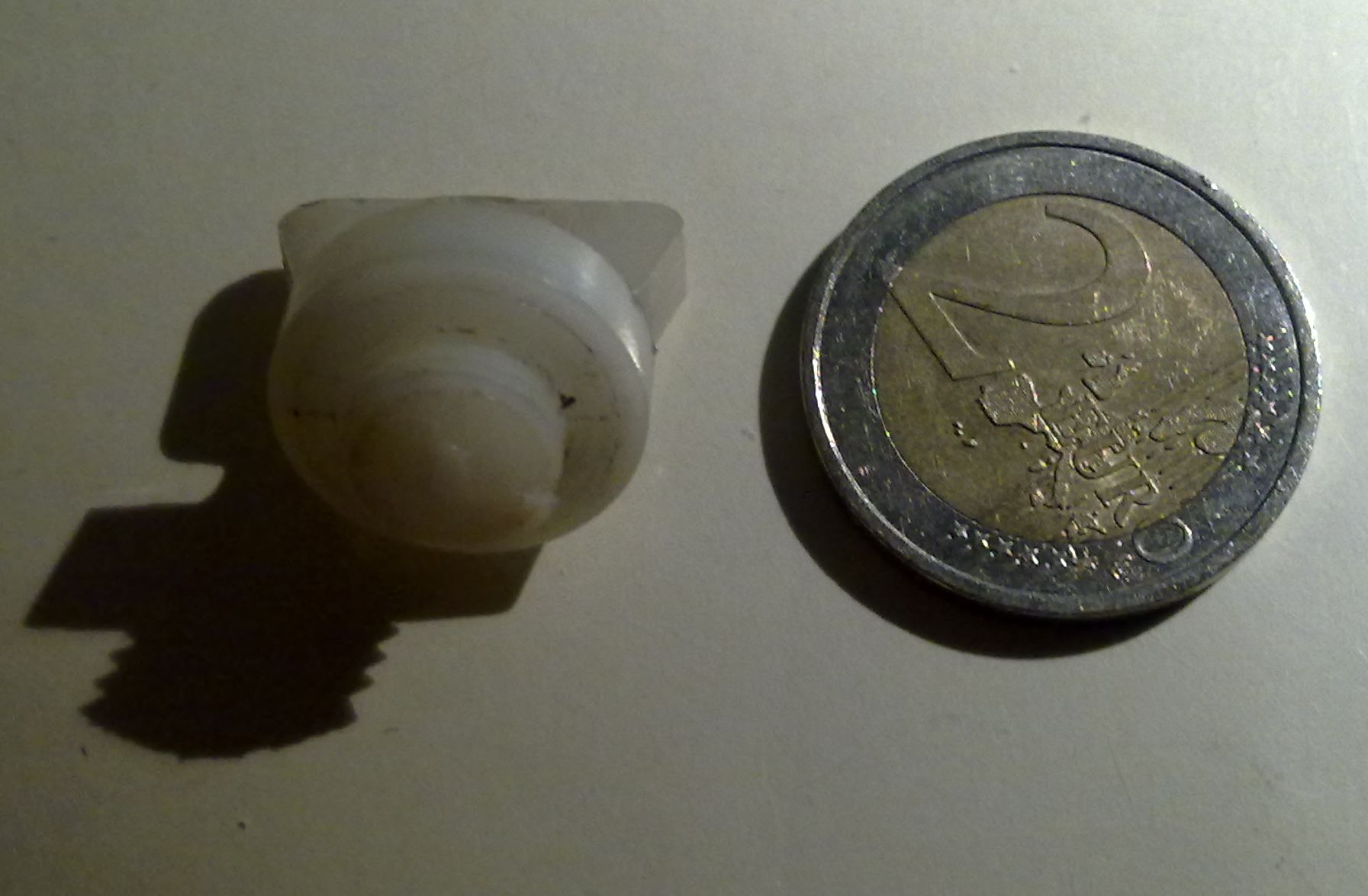

Je n'ai pas pu remplacer ce bouchon par un écrou, car c’est du diamètre 10, mais pas au pas standard, le pas est plus resserré.
Je vous poste une photo : le bouchon est incomplet, une partie du filetage est restée dans le radiateur.
Alors si vous avez çà dans votre garage ou si vous avez l'occasion d'aller en casse et de regarder et que vous me trouvez çà nous vous en serions très reconnaissant. Si vous avez un écrou de 10 avec un pas de ??? mais plus petit que le standard çà peut aussi marcher.
Aujourd’hui j'ai effectué une réparation à faire pâlir McGyver de jalousie. Mais si çà lâche je vais être obligé d'aller dépanner en pleine nuit :(

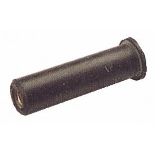

Ca serai pas du 10*125 ?
Ca u ressemble fortement, si c'est ca, tu trouveras forcement chez un conces motos. Moi j'ai ca en tout cas.

ca irait ca non?

Cà y ressemble fortement en tout cas !!
Michel... :arrow: concession moto... tu connais en plus... ( vieux motard que jamais... :wink: )

Sinon pour forever71000 : le boulon me semble être exactement ce que je cherche. Je te contacte en MP

Par contre le filet de ton boulon, était trop grand :( .
En fait il aurai fallut trouver un boulon comme le tien mais avec un pas identique à celui des passe fils que l'on pose sur les lampes avec abats jour !

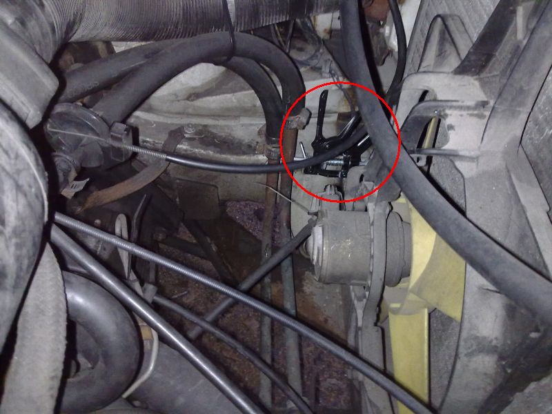

J'ai bien trouvé quelque chose qui aurai fait l'affaire, mais c'était un tube fileté, donc avec un trou au milieu, c'est pas vraiment ce qu'il me fallait !
Alors j'ai fait appel à la débrouille : un morceau de chambre à air de chaque coté du radiateur, un serre joint et on presse !
Miracle, çà marche, plus de fuite.
Voir sur la photo !
çà marche comme çà depuis fin novembre, pas fuite, je croise les doigts il faut que çà tienne encore quelques semaines, le temps de récupérer un nouveau véhicule. :)
Et comme le véhicule sort pratiquement tous les jours, pas facile de le bricoler, il faut être sûr qu'il pourra assurer son service le soir !

Merci à tous pour votre aide et vos suggestions.
Le camion roule avec sa réparation à la MacGyver et finira sa carrière comme çà.
Grâce à la générosité d'une municipalité locale nous avons reçu un camion réformé (atteint pas la limite d'age !) mais encore en très bon état.
Une bonne révision par la dessus, un coup de peinture blanche et nous voila reparti pour quelques années j'espère.
Encore merci à tous.

Pourrais-tu arriver à faire passer par l'intérieur une longue vis avec grande rondelle , la récupérer , bourrer de pâte double composant et revisser dessus une autre rondelle + écrou ?
Avec cette méthode ça n'empêchera pas d'utiliser un siège Trafic 3 pour la suite
C'est un truc que je tenterais @+
Modifié en dernier par rover17 le 06 mai 2026, 17:51, modifié 1 fois.
Mon Tupperware : phase II TD 105cv , clim & sièges pivotants , peinture fatiguée , bonne mécanique , 192mkm
Re: A la recherche de la pièce introuvable
rover17 a écrit :Pourrais-tu arriver à faire passer par l'intérieur une longue vis avec grande rondelle , la récupérer , bourrer de pâte double composant et revisser dessus une autre rondelle + écrou ?
Il a de l'idée le jeunot . Cela m'en donne un autre : une cheville parapluie pout placo à la place de la vis . Cela evite de secouer le c25 :mrgreen:
Messages : 13726
La cheville type placo j'y avais pensé, mais impossible de retrouver des chevilles caoutchouc (a l'ancienne) : un tube de caoutchouc avec écrou incorporé, les célèbres chevilles RAWL.
Cheville RAWL.jpg (6.46 Kio) Vu 3611 fois
çà permettait de fixer dans toutes les parois creuses aux formes bizarroïdes.
Bon maintenant c'est le suivant qui va s'en dépêtrer, je lui fait même cadeau de mon serre joint miraculeux !
