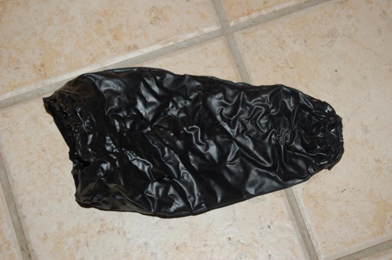

Bonsoir "pub2n",
Que voulez-vous dire par "une housse plastique"? cela ressemble à quoi? je n'en ai jamais entendu parler. Un lien vers une image?
Merci.

C'est un manchon en plastique avec un élastique de chaque coté ... désolé pas d'image , mais cela doit pouvoir se trouver en casse sur les moteur TU de PSA ...

The Stone tu m'étonnes, la capot a un trou, un manchon en a deuxTheStone a écrit :... manchon ou capote
Pour le gant MAPA , c'est une alternative

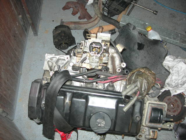

Une photo du dit manchon; sur la droite du moteur :
http://www.forum-auto.com/pole-techniqu ... 447164.htm: Cela ressemble à cela :
http://www.planete-citroen.com/forum/sh ... p?t=117216

Idéal le manchon mais... m'enfin sauf que...
Si peut de chaleur accumulée à l'intérieur et de par ces derniers temps assez frais, cette chaleur va se transformer en... condensation !!
Eh ouais... le chien se mord la queue...

Voila la tête de la mienne quand je l'ai changée. Et je n'ai pas vu de différence après, pas même en consommation.
