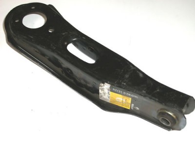

Renault Fuego - R18 - Espace bras de suspension 77 00 649 110
