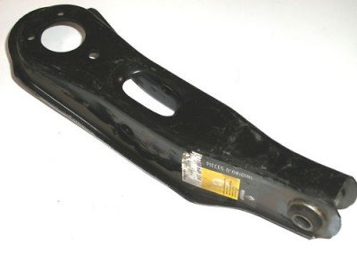

Renault Fuego - R18 - Espace bras de suspension 77 00 649 110
Re: [CARDAN] espace 1
Je le dis et redis...
Bien souvent pour la MÊME pièce... 36 références possibles... c'est purement commercial et histoire de noyer le poisson ( ou plumer le pigeon... au choix ) :!: :evil:
