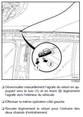

maintenant le froid etant la le velum est en position ouverte est il possible de le refermer manuellement
merci de vos retours.

Il est effectivement possible de désolidariser le vélum en déclipant les attaches plastiques de chaque coté. Le volet pourra alors être déplacé facilement sans être entraîné par le mécanisme.
Cependant, il me semble que lorsque les agrafes sont déverrouillées, le vélum ne peut se déplacer que vers l'arrière (donc cela est inutile dans ton cas).
Les agrafes sont très fragiles, ne pas forcer !
