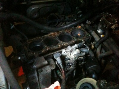

Mise en place d'une batterie il démarre au quart de tour mais ne tourne pas rond
Je vérifie le jeu aux soupapes d'après le tuto de maître TOURGE et bien sûr
2 pastilles déjà meulées et plus de jeu du tout sur 2 soupapes
Démontage de la culasse afin de la remplacer par une d'occasion mais "spéciale GPL d'origine"
Quand même il va falloir meuler les soupapes pour retrouver du jeu (en cours)

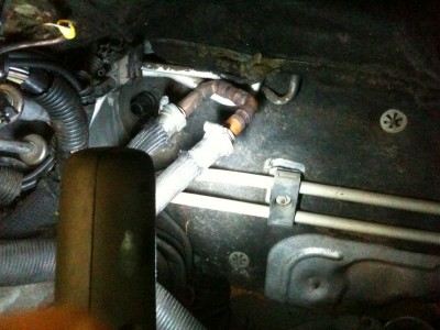

Le vendeur m'a dit qu'un aerostat de chauffage a été remplacé à neuf mais pas rebranché coté moteur car les accroches sont cassées
Effectivement (voir photo + bas le montage avec du cuivre plombier pour schinté en interne)
Comme le dépot de culasse me permet d'atteindre la tuyauterie derrère, je vais aller à la casse récupérer ce qu'il faut et raccorder le tout avec des durites et serres flex (je posterai des photos plus tard)
