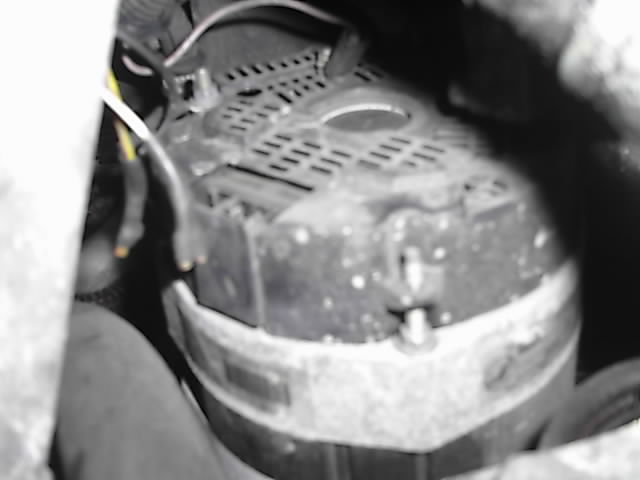

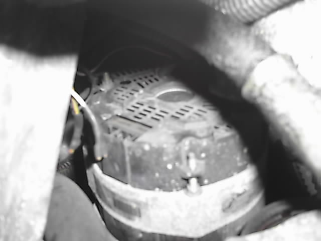

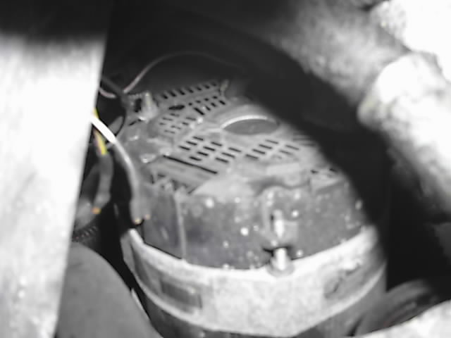

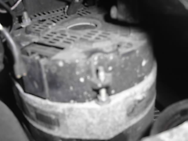

Après utilisation des conseils prodigués , après avoir débranché l'alternateur , il n'y a plus de fuite particulière , donc pas de cours jus dans le circuit j'en déduis que c'est donc l'alternateur.
Il pleuvait tous les jours et mon carrosse est dehors , je ne viens que de m'y remettre avec l'intention de démonter le régulateur, de bien regarder l'état de l'induit , et de voir si je changeais l'ensemble régulateur , charbons , où l'alternateur.
En regardant sur la rta et en cherchant des photo sur le net il semblait que le régulateur puisse se déposer après avoir dévissé deux petits boulonsImage
Sur cette photo, on voit bien les deux petits boulons à dévisser en haut qui doivent permettre à l'ensemble régulateur, diode , charbons de sortir.
Par contre sur la mienne , ça n'a pas la même tête
Manifestement sur cet alternateur , peut être pas d'origine , il y a un cache qui recouvre tout l'arrière et je ne vois pas comment pouvoir déposer le régulateur sans déposer l'alternateur.
Est ce que certains ont déjà eu le cas et se sont retrouvés dans la même situation.
Maintenant j'ai regardé attentivement comment déposer l'alternateur. D'après la rta , ils semblent prendre ça pour une simple formalité, d'après certains post et le site ami sur les pannes de l'espace II il faudrait déposer la calandre , le pare choc, les radiateurs .....
En regardant comme ça il me semble que ça pourrait passer en le sortant latéralement vers la gauche de la voiture, éventuellement après avoir sorti la batterie.
Qu'en pensez vous?
Merci de vos lumières , je vais voir ce que je trouve , mais la j'ai besoin de la voiture et pluie ou pas il faut que je répare.
Bonne soirée à tout le monde

Oui, ce cache m a déja emm ..... et je l avais "explosé" a la pince ...(y a peut etre des languettes qui le verrouillent ?) apres j avais acces aux 2 boulons. et changé le régulateur. et le nouveau régul était nu. pas de capot !
bon courage !

bonsoir , pour atteindre le regulateu , depose du cache plstique noir au cul de l,alternateur ( 3 vis ) et tu as ensuite acces au regulateur , 2 vis a retirer et tu deplace ton regulateur , un coup de papier de verre sur les pistes et controle si pas trop creuse , repose du regule . mais le plus simple cest depose et remplacement par autre alternateur meme de la casse et tu peut le remettre a neuf avant repose.bon courage

palouane a écrit :Il n'est pas nécessaire de déposer les ventilos. Il suffit de débrancher le faisceau.
Le radiateur, il n'est pas obligatoire de le déposer. Il te faut le dégager suffisamment pour avoir la place.
OK par principe j'évite toujours d'en démonter plus que nécessaire.
Pour le radiateur qu'entends tu par il te faut le dégager suffisamment pour avoir la place?
Je vois les radiateurs attachés en haut sur le coté par deux vis torx de 20, je pense , mais je ne vois pas où ils sont attachés par ailleurs.
C'est sur que quand on l'a déjà fait une fois ça semble tout con......
espace 2,1dt 1995 295 000 km
palouane
Messages : 232
Inscription : 13 nov. 2011, 12:38
Localisation : 34
Re: problème électrique
Message non lu par palouane »
Les image étant plus parlantes que du texte ...
Regarde ici :
https://www.passion-espace-club.com/view ... =7&t=20864
tu trouveras :
comment démonter :
La calandre
Le pare-choc
et déplacer le radiateur...
