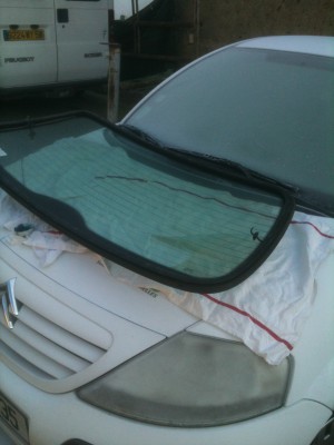

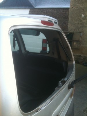

Merci pour les fantasmes sur la longueur mais je n'ai pas eu le choix à l'époque (signature complétée aussi)
Aussitôt conseillé aussitôt fait
1) j'ai envoyé un mail à NPA 50 et j'attends leur réponse
2 En attendant, j'ai pris sur mon espace bleu (qui ne roulera pas avant plusieurs semaines car la culasse est déposée et il y a pas mal de travail dessus, entre autre dépose du réservoir GPL) sa belle vitre arrière
pour cela il a fallu déposer la garniture du coffre (6 vis à étoile et 2 boulons de 8)
Ensuite nous avons graissé une cordelette que nous avons glissé dans la gorge du joint en la faisant terminer par le haut (donc en tirant dessus nous avons commencer par le haut)
Mon ami était à l'intérieur et moi à l'extérieur pour tapoter où il tirait sur la cordelette et remonter un peu la vitre qui de par son poid avait tendance à baisser
plus de vitre !!!
plus de vitre !!!
la vitre et son joint en préparation
30 mn plut tard, je n'ai plus froid en roulant (-4 quand même ce matin sur Rennes)
Donc c'est résolu, en attendant de trouver une nouvelle vitre pour mon bleu
