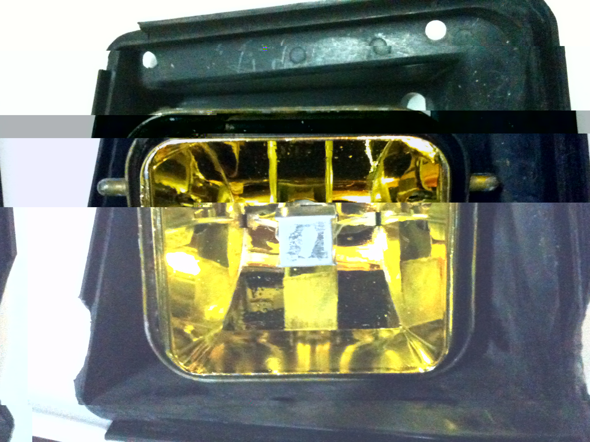

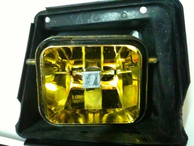

bon je viens d'avoir mon 2émé antibrouillard jaune :D
mais sur les 2 il avait un verre de casser et l'autre qui etait plus etanche de la buée blanche dedans normal il etait mal coller
donc j'ai tout enlever nettoyer et il me reste plus qu'a trouver des verre :?:
les voici nettoyer mais sans les verre
est t'il possible de mettre du verre normal découper dans une verrerie car c'est juste du verre lisse a par qui a de marquer carello :?:

l'espace
Messages : 4613
Inscription : 16 juin 2011, 22:08
Re: changement anti brouillard av
Message non lu par l'espace »
allors, pouvez vous m'eclairer ??? les AB jaunes ont le reflecteur jaune ou le verre jaune ???
pour changer le verre. tenter l'essence sur le mastic du joint. pour le nouveau mastic appelez a un atelier qui fait des verres doubles "termopan", ils on un mastic tres resistent, type mastic de parebrise.
Message non lu par pat 02 »
juste le reflecteur jaune
le verre est blanc pour tout les antibrouillard que se soit jaune ou blanc
pour le coller oui colle a pare-brise c'est bien :wink:
mais moi c'est juste les verre que je voudrait trouver seul si on peut
[/color]
