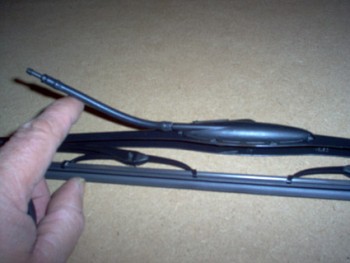

Re: aspergeurs lave-glace
Voilà les photos de ce que j'utilise. Il font bien 1 an sans problèmes, dés lors que l'on est pas tatillon sur le témoins d'usure. Malheureusement, le prix à 17.5 euros, et il en faut 2 !! Bref, mais c'est ce que je préfére avec ses 4 éjecteurs.
