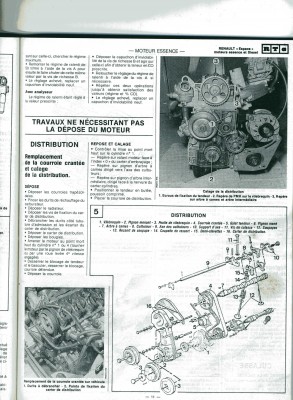

J'ai trouvé cela pour un J7R
cela ressemble t-il à ton moulin ? As-tu le trou carré dans le pignon d'arbre à came ?
si cela est bien ton montage, il faut bien aligner le pignon AUX qui doit sauf erreur entraîner l'allumeur.
Tu ferais mieux de tomber la culasse.

merci de cette réponse rapide oui effectivement je confirme le véhicule fumait blanc avant la casse de la courroie.il y a bien un carré dans la poulie d"arbre a came mais nous avons(ma femme et moi)
aligné sur le repère opposé a ces repères sous le carré blanc.c'est peut-être là l'erreur,dois-je prendre le cran situé entre les 2 repères?
demain,je redémonte et je recale sur ce repère.Merci vraiment beaucoup pour tout ça,je pense que le problème vient de là.je n'oublierai pas de faire tourner le moulin à la main afin de voir

si ta distri correspond au dessin , tu as la réponse.harry a écrit :merci de cette réponse rapide oui effectivement je confirme le véhicule fumait blanc avant la casse de la courroie.il y a bien un carré dans la poulie d"arbre a came mais nous avons(ma femme et moi)

bonjour a tous.palouane a effectivement trouvé le bon schéma de ma poulie.je viens de commander le joint de culasse,je ne l'aurai que demain vers 14h.Le fournisseur m'a confirmé qu'il fallait utiliser le cran entre les 2 repères sur la poulie,je suis calé à 180° par rapport à ça,je me demande comment le moteur arrive a tourner.demain matin, j'attaque la partie démontage de ma culasse avec encore une grande appréhension,faut-il aussi acheter une pâte ou autre chose?j'ai acheté une clé dynamométrique,n'hésitez pas a me donner des conseils.

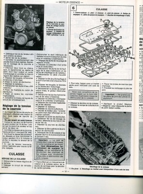

bonsoir a tous.
voila,j'ai réussi à déculasser,mais le coté injection m'a donné du mal car une des vis était corrodée et collée au collecteur d'admission.
bref,résultat :une des soupapes d'admission a rayé très légèrement un piston.j'ai donc réussi,non sans mal,à démonter la soupape et après l'avoir introduit dans le mandrin de la visseuse,j'ai pu voir qu'elle n'avait rien.
j'ai acheté un kit de rodage et j'ai passé mon aprés midi à roder ma soupape.j'ai aussi avec l'aide de ma femme (qui a plus le moral que moi)passé la culasse au pinceau et a l'essence pour tout nettoyer avant de poser la culasse sur la table du salon!
pour ce soir j'en suis là et demain je ferai les autres soupapes.ma grosse peur reste pour remettre les soupapes en place car je vais avoir du mal a compresser les ressorts et remettre les demi-lunes.pour démonter,je me suis servi d'un serre-joint et d'un écrou de 14.je comprimais le ressort et je retournais la culasse pour faire sortir les demi-lunes.
je sais pas encore comment je vais arriver a remettre la soupape.si on pouvait me dire une solution,merci d'avance.demain j'essayerai de la remettre et je passerai aux 7 dernières ;-] .Après je change le joint de culasse avec le serrage adéquat.
A ce propos,dois-je changer les grandes vis ou puis-je réutiliser les mêmes?
Ensuite, je change les bougies et je réglerai les culbuteurs.j'ai aussi changé le doigt du delco qui est difficile d'accés une fois la culasse en place.
Si quelqu'un a encore des conseils à me donner,je suis tout à fait preneur.je vous dis encore un grand merci à tous pour le coup de main moral et les conseils que vous m'avez offert.A demain,il est minuit.

google étant mon ami , j'ai trouvé sur le Net ce schéma. Je n'ai hélas pas de référence à te donner.
ceci dit, je crois que c'est tiré d'une RT de R21
