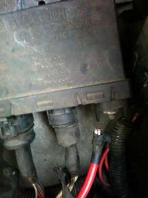

voilà ce matin j'ai eu un ptit soucis de démarrage donc je fais remonter ce topic pour les autres
Donc ce matin,je met le contact et pas de voyant de préchauff!!Je me dis "mer###" ça vas pas recommencer comme là: https://www.passion-espace-club.com/view ... =7&t=20235
Et bien non car au bout de 10-15sec,j'entends toujours pas le "clac" du boitier de préchauff
Je lève le capot et voilà ce que je vois:
Ce matin le câble était pas si loin,là c'est parce que je l'ai dénudé un shouille pour faire contact pour pouvoir démarrer jusqu’à ce W-E ou je le referai. Maintenant qu'il est en contact le voyant refonctionne.
Voilà si ça peut aider d'autre personne.
