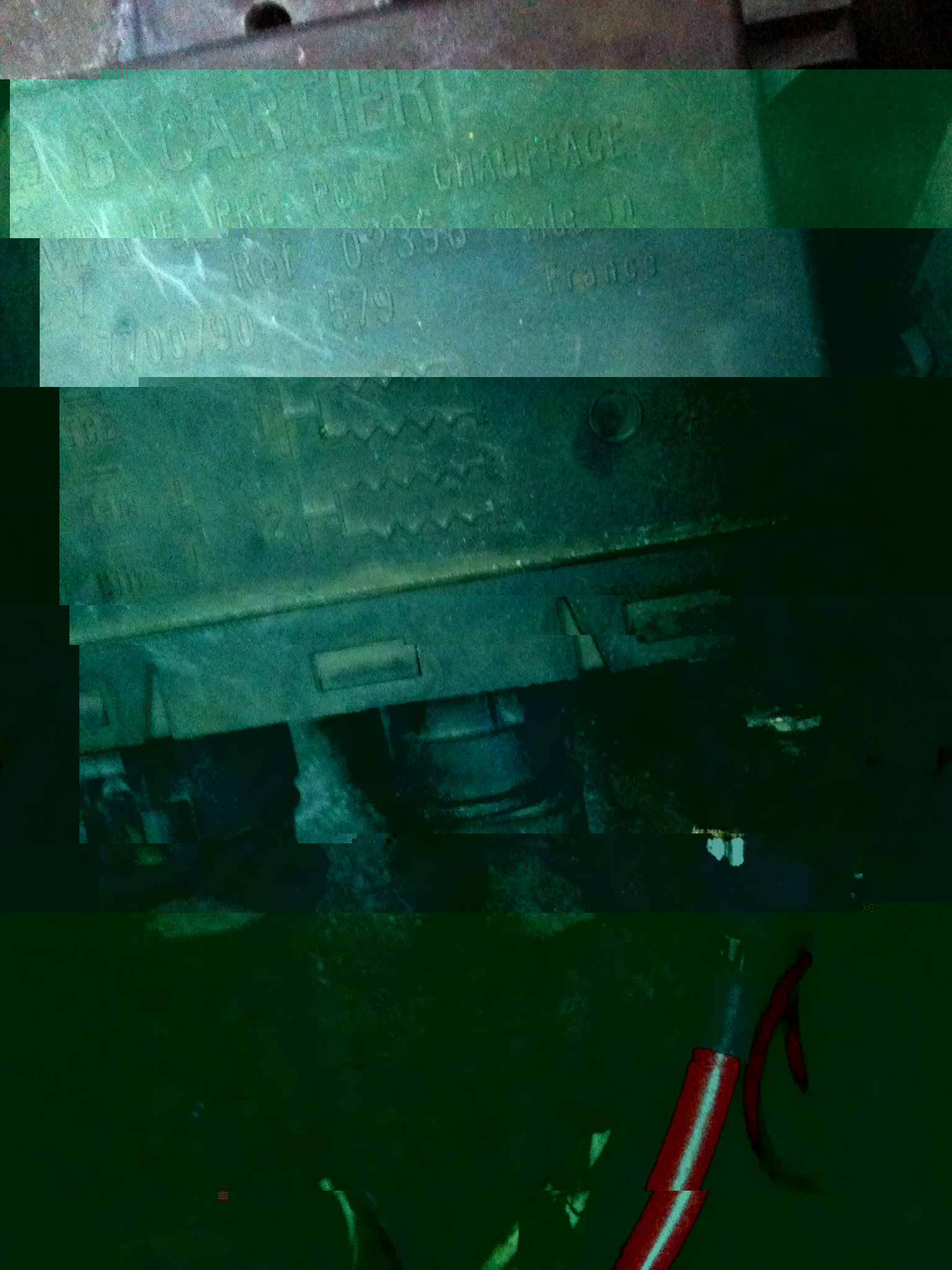

voilà ce matin j'ai eu un ptit soucis de démarrage donc je fais remonter ce topic pour les autres :!:
Donc ce matin,je met le contact et pas de voyant de préchauff!!Je me dis "mer###" ça vas pas recommencer comme là: https://www.passion-espace-club.com/view ... =7&t=20235 :evil:
Et bien non car au bout de 10-15sec,j'entends toujours pas le "clac" du boitier de préchauff :evil:
Je lève le capot et voilà ce que je vois:
Ce matin le câble était pas si loin,là c'est parce que je l'ai dénudé un shouille pour faire contact pour pouvoir démarrer jusqu’à ce W-E ou je le referai. Maintenant qu'il est en contact le voyant refonctionne. :D
Voilà si ça peut aider d'autre personne.
