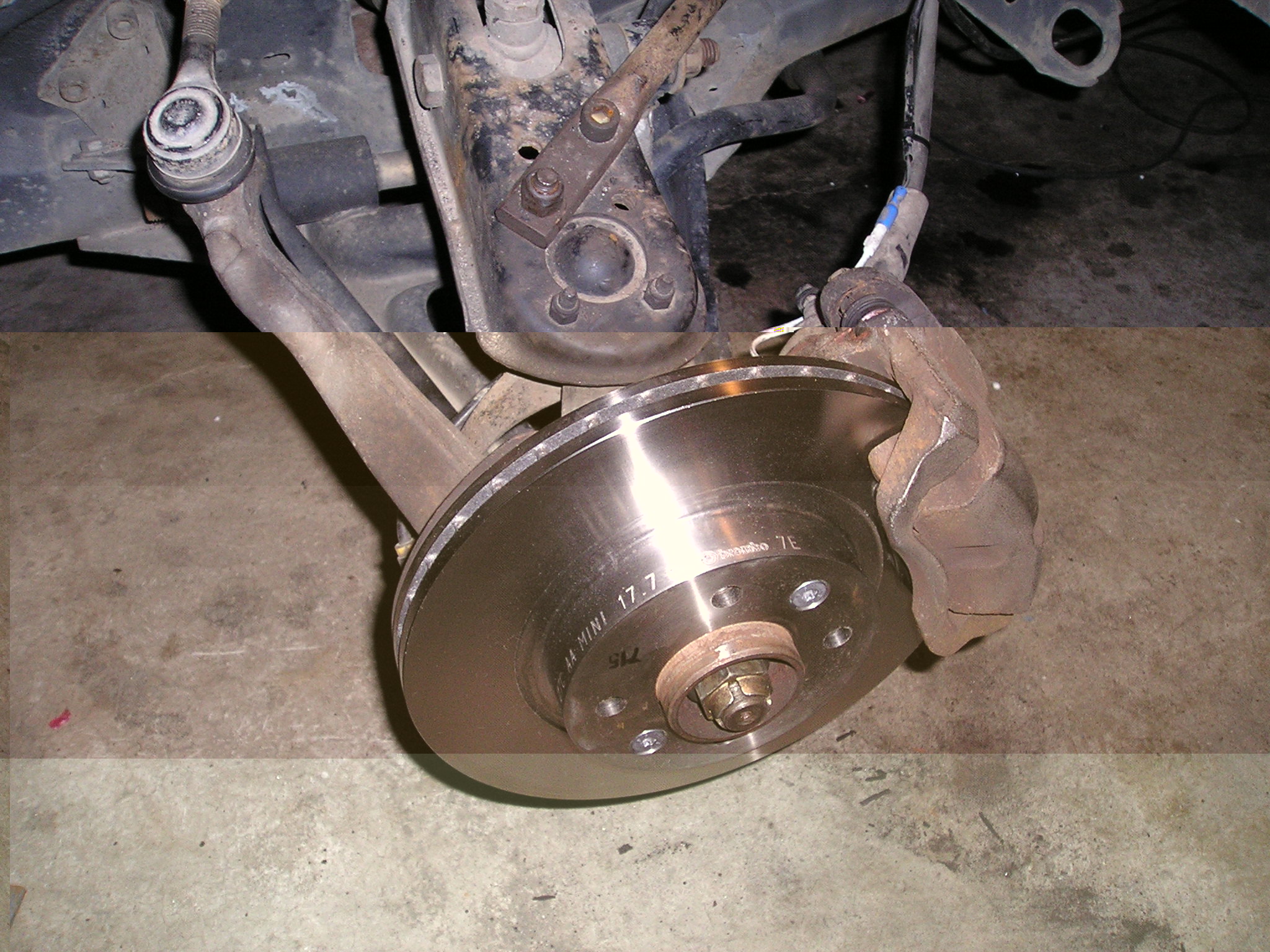

Je recherche la cote mini d'usure des disques de feins avant pour mon Espace (Cf. signature).
J'ai donc fouillé sur le net, et entre autre le site Brembo... Mais c'est en Englais et les termes techniques dans la langue de Shakespeare c'est pas trop mon truc.
Toutefois j'ai trouvé ça : "Minimum Thickness 17.7mm"
Est-ce bien la cote mini d'usure ?
Est-elle valable pour toutes les marques de disques pouvant équipes nos camion ?
Merci.

Sur les disques brembo c'est inscrit .Tu as tout juste . Photo sur mon space , disque neuf ( y a un petit moment )

Merci, par contre je vois que sur les serie I quadra c'est du "ventilé", ce qui de mémoire n'est pas le cas des II en motorisation 2.1TD...

Minimum 18 mm.

Données constructeur...
+1maxou a écrit :Minimum 18 mm
Sur tous les II quelque soit la motorisation ils sont TOUS en disques avant ventilésnikita a écrit :Merci, par contre je vois que sur les serie I quadra c'est du "ventilé", ce qui de mémoire n'est pas le cas des II en motorisation 2.1TD...

Ok je prend note, Merci.pontiac a écrit :Salut,
Pour "ventilés" ou non, méaculpa je disais ça de mémoire... qui apparement me fait défault. Merci donc pour la correction.
