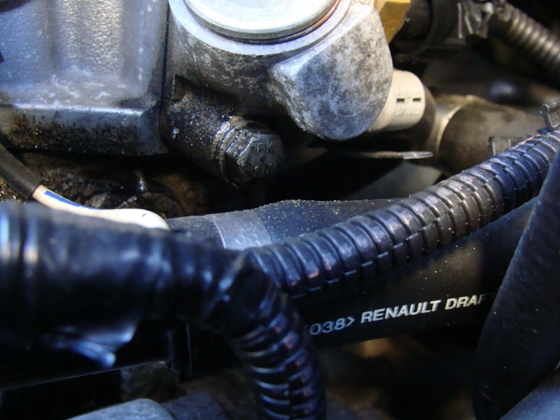

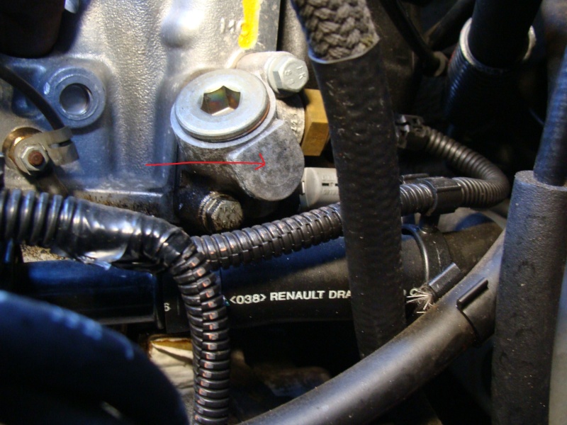

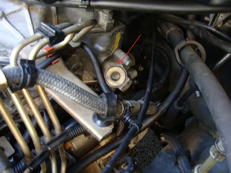

voila rien de méchant mais je commence a avoir une légère fuite d'huile a se joint

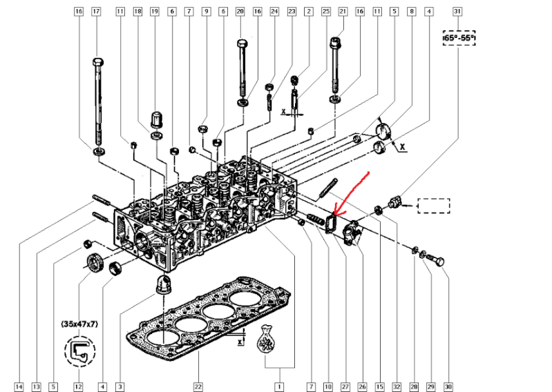

une question , faut t'il vidanger quelque chose avant ou pas pour le changer et a t'il des précaution a prendre
et la pièce qui se fixe sur se joint il y a un tuyau d'eau ou alors huile et une sonde il me semble donc a quoi serre cette pièce merci
voici 3 photo pour vous faire voir cette pièce

tu va perdre du LDR c est tout. Le mieux c est vidanger avant,changer le joint,refaire le niveau + PURGE ! et ça roule !
ça doit etre une réservation pour une option ? j en sais pas plus.

c'est l'ancienne emplacement de la sonde à cable d'enrichissement à froid

mais si c'est du LDR qui a derrière pourquoi j'ai de huile sous cette pièce :?:
sinon je vais mettre un coup de karcher quand il fera plus beau et voit vraiment ou sort huile :wink:

d'après tes photo c'est projeté du bas.
je ne vois aucune fuite de LDR. impossible qu'il y est une fuite d'huile a cet endroit la.
entre nous tu sais bien que le J8S est graisser de l'extérieur :lol:

oui c'est se que je me dit aussi , si je joint etait mort c'est du LDR qui aurait et pas de huile :?:
je vais mieux regarder au pire le mettre sur ma fosse pour voir en dessous
mais c'est pas une grosse fuite il y a rien au sol :mrgreen:
