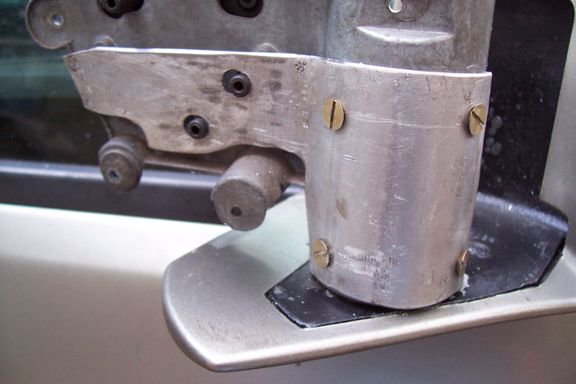

Salut à tous,
Voilà l'état de mon rétro qu'on m'a gentiment explosé il y a 6 mois.
Réparable à votre avis ou pas :?:
C'est de l'alu il me semble :?:
Merci :mrgreen:

Bin non c'est pas de l'alu c'est de l'alpax ou du zamac en tout cas c'est de l'alliage c'est à dire un mélange de différents métaux (voir plus haut)

Merci,
J'avais lu ton descriptif Wikipedia ;)
Impossible de le souder alors grrrrr
Peut être le faire tenir avec les pâtes "malaxable" bi-composant alors :?:

bon je vais le faire à "l'espace " plaque d'alu rivet et hop c'est réglé,
en restant serieux il y a une réparation qui existe ,si je me rappel bien sur le site de l'espace II ,qui est dans ta signature julien :mrgreen: ,
ou tu trouve un corps de retroviseur qui n'est pas cassé :mrgreen:

julien.b59
Messages : 2942
Re: comment se démonte les rétroviseurs?
Bon réparation effectué en attendant ;)
C'est un peu souple mais au moins ça ne bouge plus dans tout les sens quand je roule.
Par contre, peut pas le rabattre mais sa ira en attendant :mrgreen:
