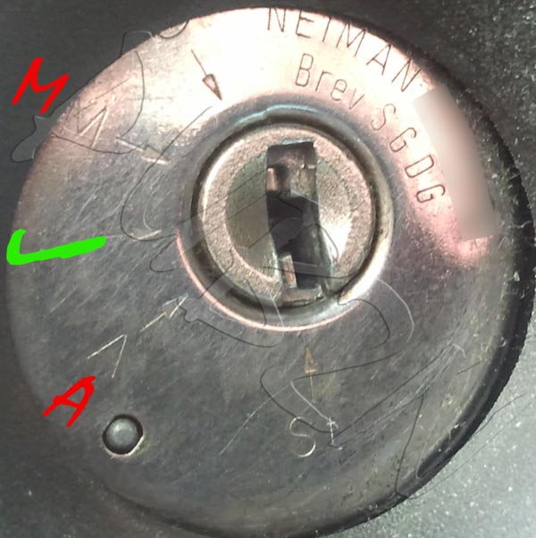

Alors je m'explique . Ma femme a pris le volant cet après midi et sur le retour , elle entend "un petit bruit, qui est devenu plus important". Vu que je l'ai prevenu , et qu'elle a bien compris ( punaise ça fait plaisir !!!......) elle s'est arrêté au bord de la route consecieusement et me telephone pour aller la dépanner. A l'inverse de moi qui ai flingué une distri d'ailleurs ...m'enfin là , c'était pas ma faute et j'ai pas été prévenu par un PETIT bruit , le GROS étant de suite arrivé ....BREF ! Je sais vous vous en foutez et voulez arrivé au FAIT .Vous avez bien raison !
J'arrive pour la dépanner .... "c'est marrant chérie la clef de contact ne tourne plus comme avant" et " elle a fait un drole de bruit" ... je l'ai prise ce matin , tout allait bien, elle aussi d'ailleurs a midi . Sauf que de retour des courses après le boulot , le temps ayant changé , ben le comportement de la clef ( oui vous avez bien compris ) n'est plus le même.
Finalement , je l'ai remorqué puis l'ai fait démarrer en la tractant.Mais finalement le PROBLEME EST que le contact se met mais la clef même si tournant jusqu'au bout , n'entraine aucune réaction du démarreur :shock: et qu'elle ne démarre que en la poussant ,car la clef ne fait rien sauf allumer le TDB .
Comme si un ressort avait pété ds le Neiman. En général, il y a un point "un peu plus dur" vers la fin de course et la c'est le contraire ; c'est tout mou du début jusqu'en fin de course.
DONC j'ai bien le contact , mais aucune réaction , en arrivant chez moi , a l'arret et moteur tournant , le voyant de batterie se met en rouge sur le TDB :cry: :shock: HEUUUU .... Je touche un peu la clef : tiens plus rien .... Et bien sur je l'eteint . Je la redémarre , enfin j'esaie plutôt , et le problème n'a pas évolué .
Après vous avoir expliqué je pense tous les détails pr que ce soit clair pour vous ( enfin j'espère ):
Probleme de bruit bizarre ( ???? j'ai rien entendu en la démarrant d'ailleurs ) et impossible de démarrer, je pensais changer le Neiman , mais aimerai en savoir d'avantage , par vos avis scientifico- mécanique que j'apprècie beaucoup . Car en effet la passion aidant , c'est pas les même diagnostiques et devis qu'en concession !!! D'ailleurs un Neiman est-il réparable en le dépiotant ??? avant de jetter des pieces j'essaie tout le temps de voir si ca peut se récupérer avec un peu de patience et d'huile de coude , mais je le sens mal pour un Neiman ... Me trompe-je ou pas ?
Quoi qu'il en soit, la clef a beaucoup plus de jeu que d'habitude...a titre indicatif.

Il y a toutes les chances que le neiman soit HS vu son comportement anormal.
Le bruit que ta femme entendait, c’était peut-être le démarreur qui se lançait tout seul (on ne sait pas comment ça se ballade dans le neiman !)
Pour lever le doute sur le démarreur, débranche le petit fil qui arrive sur le solénoïde du démarreur et branche à la place un fil que tu relie directement au + batterie. Le démarreur doit tourner !
Attention que la voiture soit bien au point mort et contact coupé, sinon, tu risques de te faire écraser :(

Donc pour vous répondre , pour moi aussi le Neiman est HS, mais j'aimerais bien savoir pourquoi car c'est la premiere fois que je vois un Neiman se péter. Auriez-vous quelques conseils mis a part le fait de faire attention a l'antenne ? Je n'ai pas eu le temp de m'y mettre encore , mais vos conseils je prendrai volontier.
D'ailleurs Pontiac, en m'intérrogeant sur ton "BONJOUR :!: " !!! je suis allé voir ton site et si tu as un Neiman dispo rapidement , et si possible moins cher que ces voleurs de la casse voisine , ce serait bien sympa car autant y'en a des super , autant eux s'en mettent plein les poches et font des prix a la louche ou a la tete du client , même si t'es pas amateur. Je travaillais bénévolement pour un mecano, une dame avait besoin d'une piece 100€ neuve et garanti / 90€ a la casse donc d'occasion et pas garantie ( chez eux ....) !
Donc oui je vais vérifier batterie et démarreur , mais vu les symptomes du Neiman, une chose est clair , c'est qu'il est mort. Aucune résistance ni point dur. Et en tractant , tout va plutot normalement.
Tourge, t'as solution de dépannage m'intéresse au cas ou j'ai des problème au démontage/remontage ou bien niveau timing si le Neiman met du temp a venir, car ma femme reprend le boulot Jeudi de la semaine prochaine , et sans l'Espace elle pourra pas aller au turbin .... :roll: :cry:
Crois-tu que je puisse mettre un interupteur quelconque pour démarrer à "l'Africaine" ou à la "roots" ! provisoirement :?: :?: :?:
Bon oui je sais, certain vont tiquer, mais du moment que ça marche c'est le principal pour nous et j'imagine que vous comprenez quand-même.

Voici l'image :
Il faut tourner la clé pour l'aligner soit avec le petit plot gris, soit sur la flèche sans lettre sur ton Neiman (ici signalée en vert)
Une fois la clé alignée, il suffit d'appuyer sur les ergots de calage que tu dois trouver normalement autour du support ... et ensuite tirer sur le Neiman par la clé ;)

Normalement c'est comme ça sur tous les Neiman.... c'est fait pour éviter que tu puisses le sortir sans la clé... il faut effectivement sortir le vis et mettre la clé dans une certaine position...
Sur certaines voitures c'est encore plus dur car le vis de blocage... est autocassant.... (tu le visses et arrivé au couple de blocage, la tête se casse) donc pour sortir... perceuse... je ne pense pas que ce soit le cas sur le III.
