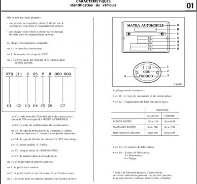

Re: Cherche Espace 1
Bienvenue parmi les collectors !
Quel est le numéro de série ?

Je ne sais pas où le trouver :oops:

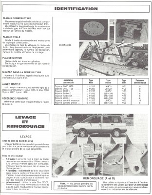

L'espace I est fiable, mais des fois il faut quand même soulever le capot ! :wink:
Sous le capot, sur le passage de roue passager, une plaque rectangulaire et une plaque ovale

Merci ! Je regarderai demain quand il fera jour (s'il fait jour demain :mrgreen: ).
C'est beau ce document, c'est quoi ?

La première image est issue de la RTA Espace I et II
L'autre je ne me rappelle plus :wink:

Verdict : T003161.
:D

Alors c'est un vrai collector, de la série des 5000 premiers.
