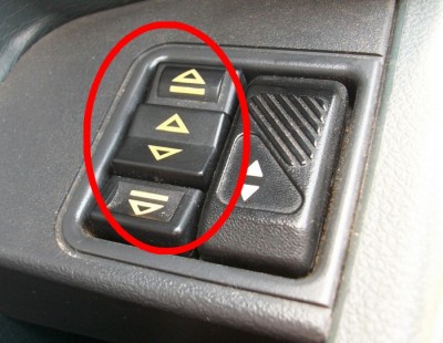

Re: Bouton leve vitres
Tu veux dire que c'est l'interrupteur que l'on trouvait sur les R21 avec 4 touches sur l'interrupteur , c'est cela :?:
Sur mon II j'ai mis un inter 4 position de R25 ( de mémoire :roll: )... gestion de la vitre plus facile ! 8) car pour arriver a mettre la vitre a une certaine hauteur ( afin d'avoir un filet d'air ) avec celui a impulsion c'est pas le top ! un coup trop haut un coup trop bas ! :evil:
Place aux photos...
L'actuel sur le mien...
A gauche celui d'origine a impulsion et droite le standard... ( l'on peut voir la différence de taille.. )
