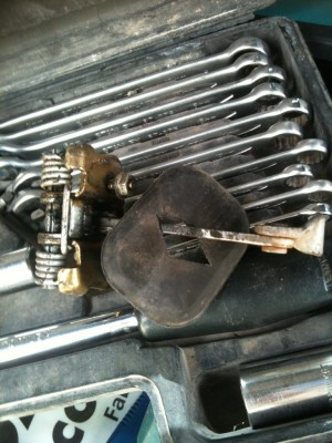

alors... j'ai changé mon arrêt de porte ... aucun soucis, fait en 40 minutes nettoyage des mains et vidage de la carte mémoire inclus :lol: ..., j'ai mis plus de temps à faire ce tuto :lol:
je vous mets des photos, ça peut aider quelqu'un...j'ai édité le titre que ce soit plus explicite...
en premier tout ce dont on a besoin est là:
_ la malette n'est pas nécessaire, je n' ai utilisé que la clef de 10 et de 13.
_ un tournevis plat petit isolé et un torx de 20 ( le tournevis plat sert à oter la pastille plastique noire citée ci-dessous)
_ du WD40, du dégraissant freins ou autre dégraissant, et de la graisse ( pas obligé de prendre de la graisse noire comme celle que j'ai pris...)
_ de l'essui tout ou chiffons...
_ en option, du mastic de carrosserie au cas ou le joint qui fait le tour de la garniture grise en dessous du panneau serait trop vieux, on a besoin de décoller sur 25/30 cms celui ci au niveau de l'arrêt de porte pour retirer celui-ci de l'intérieur. Pour ma part je n'en ai pas eu besoin, le mastic d'origine s'est recollé tout seul...
By denisrs at 2012-07-11
on voit la partie à changer qui est l'arrêt de porte, en effet celui-ci claque et ça me saoule depuis un moment :mrgreen: , il faut dire que j'ai beaucoup de patience :lol:

la mienne:
"encore un peu de temps...
julien.b59
Messages : 2942
Re: [résolu] Remplacement d'un arrêt de porte qui claque
Super tuto Denis,
Comme ça on a un tuto complet pour espace III,et moi si je dois y passer aussi je mettrai les photos du démontage du panneau de l'espace II.
Si il y a encore besoin d'une pièce qui est dans mes cordes,pas de problème.
On est sur un site d'entraide,ça sert à ça.
