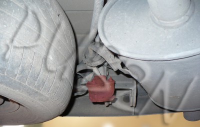

Pour ma part, la patte était cassée , je l'ai juste fixée près de la roue de secours sous le chassis.
Je te mettrai les images ce soir ;)

PUB2N: as tu une poto de ton endroit de fixation car je ne souhaite pas la remettre au même endroit.... elle recassera car trop exposée...

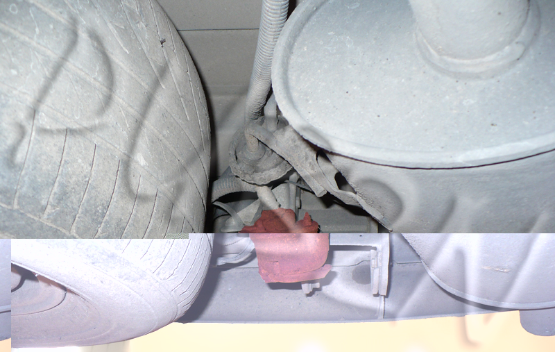

Re: soudure support prise attache remorque
Salut Denis ;)
L'image promise (avec du retard :oops: ) :

ok je vois bien comme ça... je vais la mettre comme ça, elle sera protégée...

.... un peu usée et déformée cette roue de secours :roll:
HS off
Content de voir que cela puisse te servir ;)
@TheStone, elle a été changée depuis ... et puis ce pneu usée était encore dans les clous légalement (même si limite) ... et c'est toujours mieux qu'une galette (pas bretonne en plus :lol: )
Le pot - d'origine - aussi a été réparé : le petit trou qui continuait à s'agrandir ...
