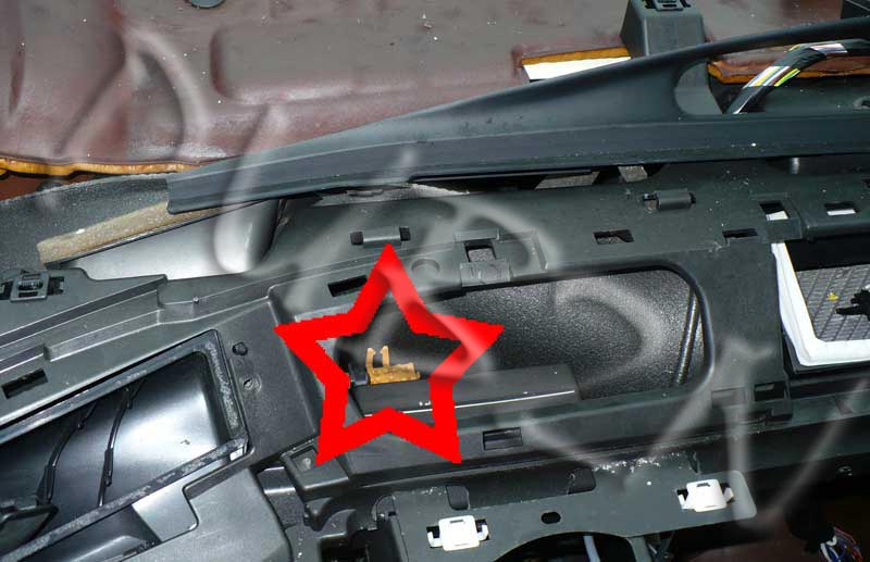

Re: clignotant faiblard...
Tes autres feux sont OK :?: y compris clignotannts mis :?:
Regarde aussi ta centrale clignotante :
