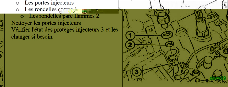

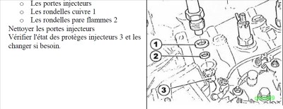

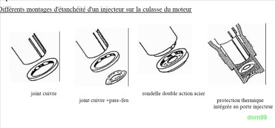

+1 ... rondelle pare flamme entre l'injecteur et la culasse
- Messages : 7118
Re: joint par feu???????
des images sont plus parlante
le malgache
- Messages : 82
- Enregistré le : 12 juin 2012, 18:53
ah ok,c'est donc bien ça.....
cool,c'est vrai que des images aident a mieux comprendre.....merci.
