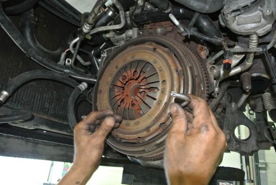

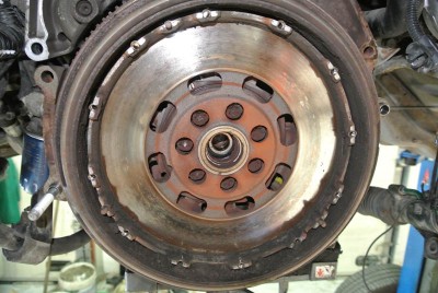

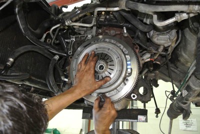

Et bien non, le bruit ne venait pas du système accessoires.
En fait, une fois l'embrayage échangé, le bruit a disparu avec !!
( boîte de vitesse PK1 AA 064 )
Voici quelques photos et une vidéo de la butée HS.
Embrayage grippé
Embrayage grippé
Volant moteur
Volant moteur
Disque d' embrayage usé
Butée grippée
Embrayage neuf
Embrayage neuf

Re: [Résolu] Pédale embrayage dure+vitesses dures à passer+b
Merci pour ces images :)
Tu as changé le volant aussi , il était HS ou tu l'as fait par précaution :?:
360 000 kms avec l'embrayage de mon III, changé lors de la dépose du moteur, histoire de ne pas le refaire plus tard , il aurait pu encore tenir ...
Mais il est vrai que mon III ne voit quasiment jamais la conduite en ville ( maxi 10 % du kilométrage fait en conduite urbaine )
@Philou33, bien conservé ce I ... comme tes autres véhicules ;)

pub2n a écrit :Bonjour
Bonjour Yann :)
Oui, j'ai changé le volant par précaution (un mono-masse à la place d'un bi-masse)
Et l'ancien était plein de résidus de je ne sais quoi (comme des boulettes noires de poussière)
J'ai profité de l'arrière vidé (sièges, ainsi que les deux tapis avec trous oblongs), pour trimballer deux matelas dans la voiture, pour la famille qui arrive demain.
Super la place dedans !! (et quel plaisir de conduire avec un embrayage neuf :wink: )
J'avais enlevé l'arrière pour nettoyage complet (lavage, brossage à l'eau savonneuse et séchage au soleil après essorage à la main).
Ralalala, je suis aux anges avec cette voiture !!!
