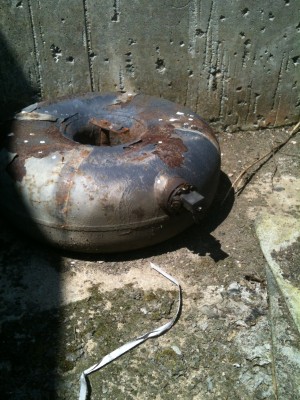

Mon espace gris GPL n'a plus de jeu aux soupapes et comme il n'a pas de pastilles, je ne vais pas m'embêter à tout démonter
Comme il ne lui reste que 6 mois avant le CT et que mon réservoir d'origine n'est plus aux normes il va donc me servir de banque de pièces
Pour le remplacer, j'avais acheté le même (en bleu voir signature) mais avec un montage GPL ajouté avec un réservoir sous le chassis à la place de la roue de secours et plus aux normes
Pendant l'hiver j'ai déculassé et remis tout en ordre selon le tuto de tourge (en meulant quelques soupapes, car les sièges étaient un peu "rentrés)
A l'essence il fonctionne très très bien désormais
Donc pour qu'il repasse le contrôle technique il faut que je mette un réservoir neuf
J 'en ai commandé un en Pologne et je l'attends
Une fois reçu, je vais le remonter et aller voir mon gepeliste pour qu'il me rebranche le tout (j'ai un peu cassé quelques bricoles en enlevant l'ancien tout pourri)
A ce moment là je communiquerai sur ce qu'il aura fait et le coût demandé

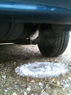

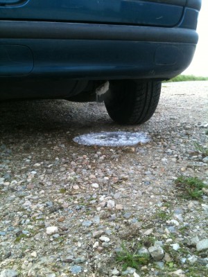

En attendant quelques photos de la vidange de l'ancien et de son look
En résumé il ne fonctionne pas au GPL et j'ai le voyant air bag qui s'allume (mais il y a des posts la dessus pour que je répare!!)
Je vais changer mon réservoir GPL

C'est pas le GPL qui est froid
Quand il se détend, avec la pression, il repasse en phase solide au lieu de gazeuse !
J'ai vu des détendeur geler alors qu'il faisait 40 degrés ! Et qd je dis geler, c'est avec au moins 2 cm de glace dessus !
