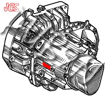

Re: [2.0l 16s]température de déclenchement des ventilos
L'indice de boite varie avec les années, faute d'avoir l'année et le mois de ton III, je t'ai donc mis une image où trouver l'info de l'indice.
Pour le calcul, ne t'inquiète pas , j'ai un tableau excel , je mets les résultats en ligne ;)

Ah oui j'avais pas vu le marquage en rouge :mrgreen:
Je regarde ça demain :wink:
