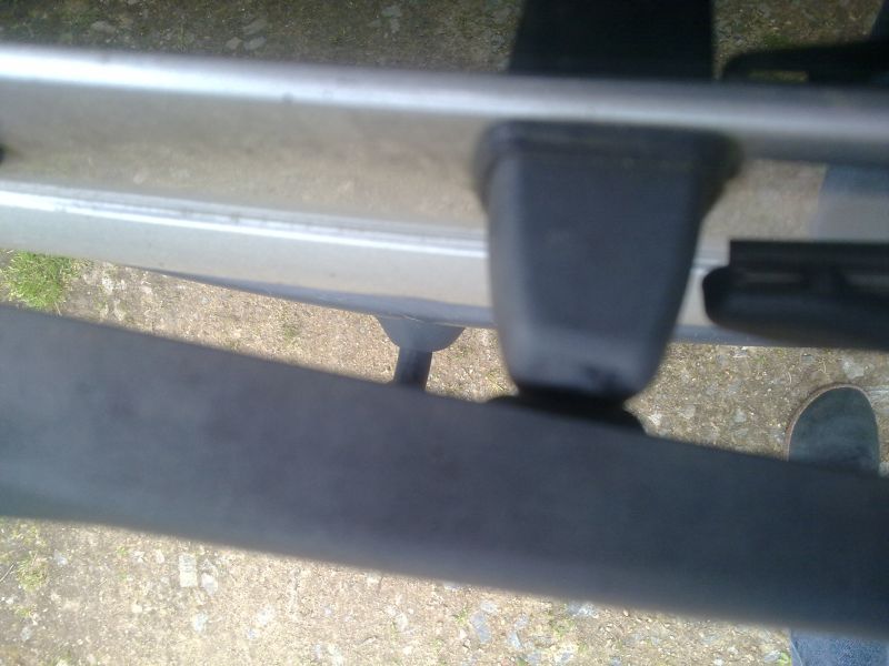

Le mien aussi fait 41,5cm
Photo en position repos
idem vu de dessus
Positionnement du tuyau, on voit qu'il fait le tour de l'axe de l’essuie-glace

oui le balai est à l horizontal en appui sur le support à droite de l axe du balai et ce en position repos...
quand tu actionnes le balai, il s arrête dans la position de ta première photo entre chaque aller retour ...
à l arrêt il revient en appui sur son support....

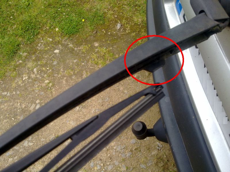

Pour mettre tout le monde d'accord voilà une photo du bras d'essuie glace AR.
C'est lui qui est particulier, il y a un bossage et c'est grâce à çà que le bras s'écarte de la glace pour se reposer sur son support.
Tout bras sans ce bossage ne fonctionnera pas, même avec des balais plus courts :wink:
Bras au repos

Pilou29 a écrit : C'est lui qui est particulier, il y a un bossage et c'est grâce à çà que le bras s'écarte de la glace pour se reposer sur son support.
VRAI mais TOUS les bras arrière ont ce "bossage"... s'il n'y est pas => bras pas d'origine/bidouillé !
