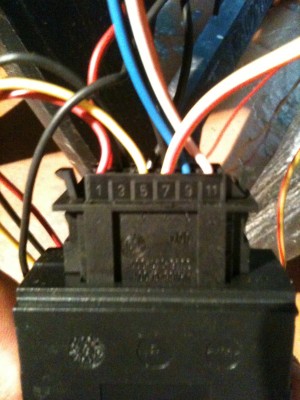

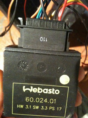

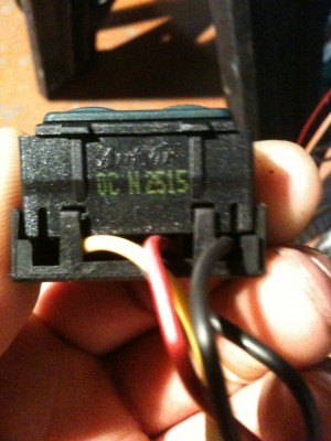

Re: cherche desesperement schema commande toit ouvrant
bonjour,bonsoir,
Je vous poste ci-joint quelques photos,si jamais
Je regardes demain pour te faire des photos en gros plans des connectiques au niveau du moteur.
Ce qui serais intéressant c'est l’arrière de la platine ou tu as le fusible et l’interrupteur
en voivi d'autres
bonjour Julien,
c'est un sac de noeuds comme tu dis et ce n'est encore qu'un detail!
Je ne suis pas encore chez moi,pour ton toit ouvrant,c'est assez simple.
Sur le moteur, tu a 4 fils. 1 masse,1 positif toujours alimenter après contact et 1 qui ouvre et 1 qui ferme.
Le positif doit partir en double à la sortie du fusible,1 qui va vers le moteur et 1 qui va vers l'interrupteur. C'est comme un persienne électrique.
Sur ton interrupteur,celui du milieu c'est ton deuxième positif qui part après le fusible et les deux autres vont directement au moteur si tu n'as pas de boîtier.
J'espères avoir été assez clair
pas trop d'accord avec toi julien.b59 sur sont moteur il n'y as que 2 fil les 2 autre visible étant ceux de l'alimentation qui sorte de la garniture et sur l’interrupteur il y as 6 fils!
Oui,autant pour moi.Je ne voyais pas bien sur mon téléphoneAldo68 a écrit :pas trop d'accord avec toi julien.b59 sur sont moteur il n'y as que 2 fil les 2 autre visible étant ceux de l'alimentation qui sorte de la garniture et sur l’interrupteur il y as 6 fils!
Donc le moteur est alimenté avec deux fils et c'est dans l'interrupteur qu'il y a un système d'inversion (ouverture/fermeture) alors
EDIT:Il fonctionnerai sur inversion de la polarité
