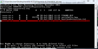

C'est quoi "RAW"

Je suis entrain de re-créer les partitions avec "test-disk",pas évident comme programme

Besoin d'aide pour un tomtom
ça j'aurais pas fait !julien.b59 a écrit :Je suis entrain de re-créer les partitions avec "test-disk",pas évident comme programme![]()

En gros, c'est casse !julien.b59 a écrit :Malheureusement,ça ne marche pasdenis54 a écrit :hello
pour moi j'ai un TOTO 940 live et eu le même problème lors 'une mise à jour... fait comme OLIVIER ausf qu'avant j'avais essayé un reste par le bouton sur l'appareil... pas marché...
puis aprés manip comme l'a décrit OLIVIER et vérification des images systémes que j'avais faite avant.. tout ok et donc relance puis tout ok...
fais ça JULIEN et ça va refonctionner..
C'est quoi "RAW"![]()
La je suis sur mon iPhone donc je ne vois pas bien l'image !
Je verrai ça mieux demain !

En fait le tom à eu un bug comme une clé usb en fat32 qui passe en RAW quand elle a été mal éjecté.
Donc faut que j'arrive à le repasser en fat32.Mais c'est très compliqué comme logiciel et je suis pas informaticien...

De mon côté,j'ai réussi à repasser en fat32,là je vais attaquer avec "gparted" pour recréer la partition.

Le problème,c'est que ça ne marche pas
J'arrive avec testdisk à le repasser en fat mais lorsque je veux le réparer ou le formater,il repasse direct en RAW
Même juste essayer de mettre des fichiers je n'y arrive pas.
Si quelqu'un de très douer ou même un informaticien peut m'aider,je suis preneur.
Merci beaucoup.
EDIT: Si quelqu'un pourrai me dire en quoi est son tomtom quand il le connecte:fat,fat32...
Voilà où je bloque: Merci
