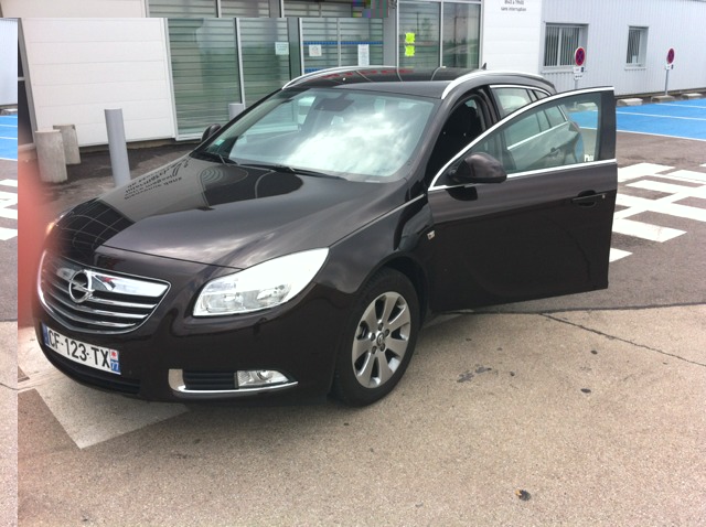

Juste pour montrer que l'assistance est pas mal
Et vu au garage vendredi soir :
