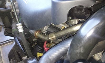

Pour demonter la vanne egr rien de bien compliquer ni de difficile (enfin sur mon 2,2 l apres sur un 3 l je sais pas). Il suffit pour mon cas de retirer le cache moteur superieur (1 minutes), demonter le tuyau qui va de la vanne au turbo (2 ecrous a chaque extremite, environ 4 minutes), retirer l'alimentation electrique de la vanne (30 secondes) et demonter la vanne egr (3 ecrous sur le tour de la vanne 5 minutes). Et voila y a plus qu'a nettoyer. Ne pas oublier de mettre un chiffon sous la vanne pour eviter les eventuelles coulures d'huile lorsque tu retire la vanne.
Remontage le tout en sens inverse.
Je te met une photo de ma vanne avec le tuyau devant
fafa1107

D’après ce que j'ai lu cela ressemble bien a ce que j'ai compris sauf qu il fais des pulvérisation de 30S attendre que le moteur refasse un bruit normal et re jusqu’à la fin de la bouteille il mets aussi un additif dans 40L de gaz oil (environ)de la même marque pour avoir un effet optimum.
Je verrais cela dimanche ou lundi
il le fais tous les 20000kmet pour les suis je sais pas je lui demanderais
merci fafa1107 pour les photos mais sur un V6 c'est généralement au creux du V et si c le cas cela veut dire qu'il est pas accessible sur un espace et qu'il faut tomber le moteur a cause d'une vanne a la con je comprend sa réticence malgré tous j’espère que Renault la placer ailleurs. Je cherche l'emplacement sur le net mais j'ai pas encore trouvé si quelqu'un a l'info ou est situé cette foutu vanne EGR sur un V6 je suis preneur
Clo

Si tu peux patienter, je t'enverai demain dans la journée la doc technique pour le demontage de l'egr sur le p9x.
Je pense qu'en complement de la photo se sera parfait.
