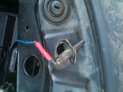

L'Espace n'étant pas chez moi je viens de prendre 2 photos du fameux bouton
Sur la carrosserie
Sur la carrosserie
On voit bien la petite pièce qui est sous le bouton et qui n'était plus vissée
J'ai tout remis en place mais il ne démarre toujours pas

Pour le fil bleu du contacteur que tu montre en photo... met le directement à la masse => cela trompera l’alarme lui faisant croire que le capot est fermé ! :wink:

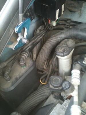

Ce midi je n'ai pas trouvé le caoutchouc rouge donc comme pontiac avait dit que c'était près du bouchon lave glace j'ai appuyé sur le caoutchouc noir
Le caooutchouc noir
Le caooutchouc noir
Cela a eu une conséquence positive (est ce une coincidence?)
L'alarme refait tut tut et se met à hurler si je ne déverouille pas au plafonnier
mais ne démarre toujours pas (j'ai testé les bougies il n'y a pas d'étincelles donc quelquechose coupe l'allumage)
Nouveauté, alors que j'ai le plein d'huile le voyant alarme huile s'allume dès que je fais tourner le moteur avec le demarreur
Demain, j'essaie ce que dit pontiac de mettre le fil bleu en direct à la masse pour voir si quelque chose va mieux

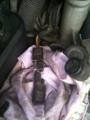

ah oui, quand je ferme il fait tut tut 15 fois, quand je réouvre si je mets la clé et le contact sans déverouiller au plafonnier elle se met à hurler---> je déverouille au plafonnier et là elle se tait, elle fait un tut (ce qu'elle ne faisait pas avant me semble t-il)
Enfin j'ai 2 fils bizarres près du contacteur à inertie que je n'ai pas sur mon gris (est ce pour le gpl ?)
bizarre
bizarre

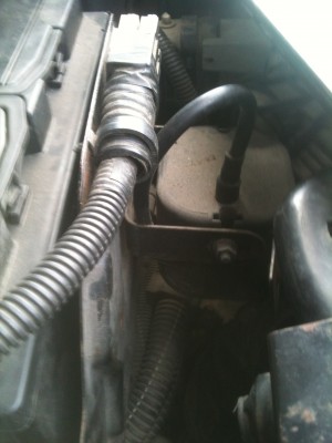

et voici la photo de l'alarme (the stone qui adore les photos va être content)
l'alarme
l'alarme
A vous lire
