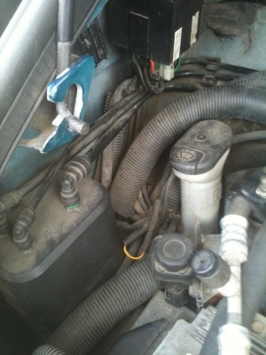

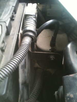

Re: Problème avec alarme ajoutée
MR30 a écrit :Pas de contacteur inertie sur Espace 3 c'est le capteur inertie Airbag qui joue le role
Faudra revoir tes classiques !...
Le capteur se trouve sur l'aile passager pas loin du bouchon de remplissage lave glace...

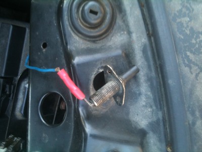

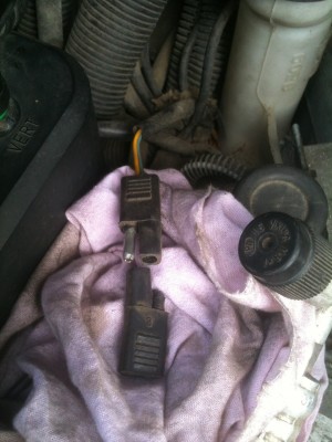

L'Espace n'étant pas chez moi je viens de prendre 2 photos du fameux bouton
Sur la carrosserie
Sur la carrosserie
On voit bien la petite pièce qui est sous le bouton et qui n'était plus vissée
J'ai tout remis en place mais il ne démarre toujours pas
Donc il me faut regarder le capteur à inertie (merci pontiac pour l'endroit où il se trouve)
Quand je l'aurai repéré que dois je faire pour le ré enclancher ?
Tant que j'y suis, c'est quoi son role ? En cas de choc---> coupure moteur par sécurité incendie ?

Pour reactiver ce capteur il suffit d'appuyer dessus le rouge tu dois sentir et entendre un clic
Il coupe l'alimentation + d'un relais donc plus de pompe à essence ni d'alimentation des + vers injecteurs

MR30 a écrit :Pour reactiver ce capteur il suffit d'appuyer dessus le rouge tu dois sentir et entendre un clic
Tres peu ont eu de capuchon rouge... la grosse majorité entant noirs !
Donc cherche un capuchon caoutchouc NOIR et appuie simplement dessus...
Pour le fil bleu du contacteur que tu montre en photo... met le directement à la masse => cela trompera l’alarme lui faisant croire que le capot est fermé ! :wink:

Ce midi je n'ai pas trouvé le caoutchouc rouge donc comme pontiac avait dit que c'était près du bouchon lave glace j'ai appuyé sur le caoutchouc noir
Le caooutchouc noir
Le caooutchouc noir
Cela a eu une conséquence positive (est ce une coincidence?)
L'alarme refait tut tut et se met à hurler si je ne déverouille pas au plafonnier
mais ne démarre toujours pas (j'ai testé les bougies il n'y a pas d'étincelles donc quelquechose coupe l'allumage)

Demain, j'essaie ce que dit pontiac de mettre le fil bleu en direct à la masse pour voir si quelque chose va mieux

Enfin j'ai 2 fils bizarres près du contacteur à inertie que je n'ai pas sur mon gris (est ce pour le gpl ?)
bizarre
bizarre

J'ai mis le fil bleu en direct à la masse batterie, rien n'y a fait
Je me suis dit que cela ne venait donc pas du bouton et pourtant je n'avais plus d'allumage.
