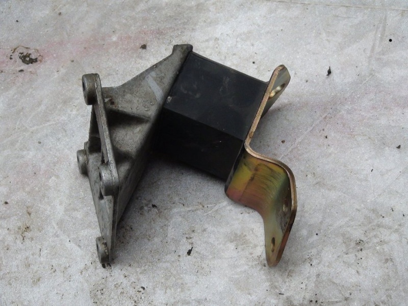

Voici quelques images de l'épopée qui m'a occupé largement toute la matinée.
Déjà je n'ai pas pu mettre la voiture sur la fosse, garage trop plein, donc, dehors, un plastique sur le sol mouillé, un cric et une chandelle pour lever un peu, un cric sous le moteur et au boulot.
Tout d'abord la pièce neuve de chez Corteco fabriquée en Allemagne.

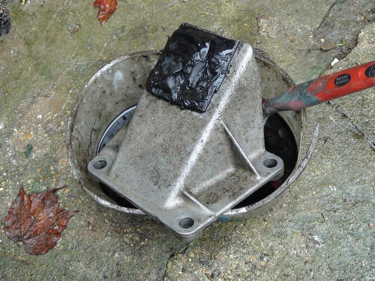

Après avoir démonté la platine fixée au moteur, voici ce qui reste du bloc de caoutchouc

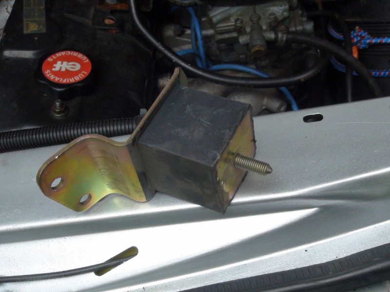

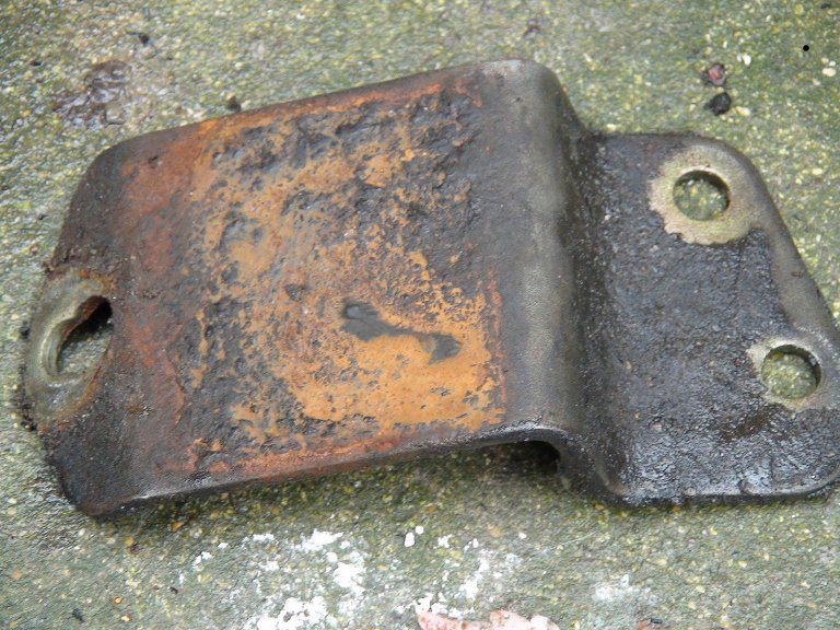

Ce qui reste du support !
Bon à l'évidence je m'étais superbement planté en pensant que je l'avais déjà fait, la roulle est bien là depuis longtemps et bizarrement il n'y avait pas le symptome du support cassé, l'impression qu'on a roulé sur quelque chose alors qu'il n'y a rien.
