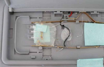

J'aimerais modifier et mettre une lumière bleu ...
Je cherche une idée ,

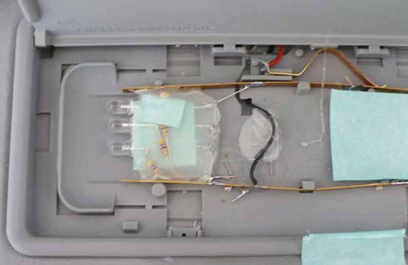

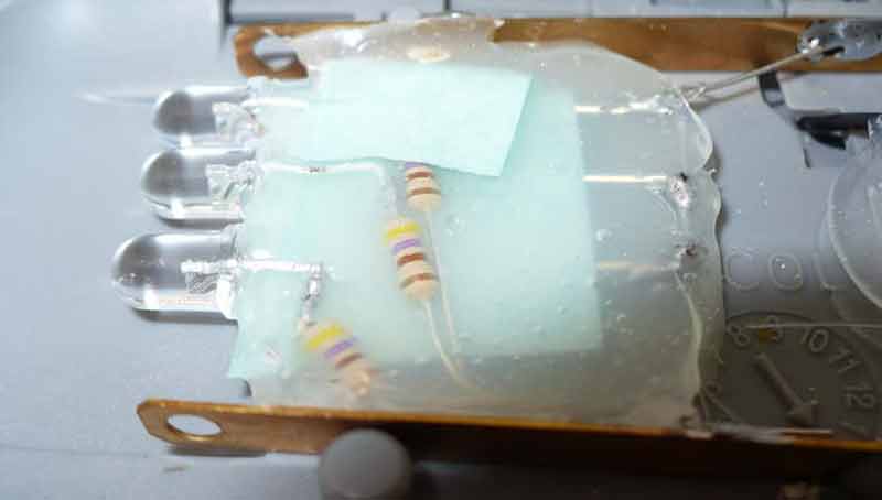

C'est de la colle haute T°, pas celle des pistolet premier prix. Je l'ai prise chez un grossiste en pièces auto , et elle se pose avec un pistolet de 500 w mini, pas les 75w que l'on trouve à la pelle .
Dans le doute, j'ai quand même mis un adhesif isolant
Espace III 2.2dt long RXE de Janvier 1999 JE0PL G8T 716 540 000 km, ... Espace III V6-24 long Privilège option cuir de Mai 2001 de 612 000 kms au compteur JEOGL L7X en rénovation Tombé dedans avec un Espace I phase 2 2.1td de Juillet 1989 J115 J8S vendu après 450 000 km
j'ai un pistolet pro balaise que j'utilisais mais avec pour moi deux types de colle pro, spéciale bois et universelle... je connaissais pas la spéciale température...
On doit pouvoir faire la même chose avec de l'araldite bi-composants non?
Le problème de l'araldite sont les solvants et les compsés epoxy éventuels ,.cela peut bouffer certains plastiques ou le miroir ...
Si pas de pistolet à colle, on peut utiliser des joints colles non acides (à cause de l'oxydation des métaux possibles ) . J'ai en tête le Sika 11 que j'utilise pour mes travaux à la maison, mais n'importe quel mastic colle souple pour carrosserie ou pour pare brise doit pouvoir faire l'affaire.

Ce sont en général des colles pour carrosserie ou pour vitres de phares
denis54 a écrit :tu veux dire que je peux utiliser mon pistolet à colle pour utiliser ces colles spéciales carrosserie ou vitres de phare?
Si tu as les bonnes colles en bâtonnet et au bon diamètre, oui

C'est une idée plus simple, à coller au double face
