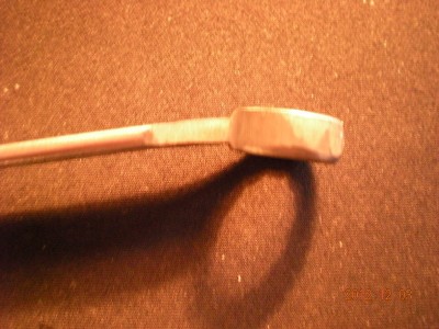

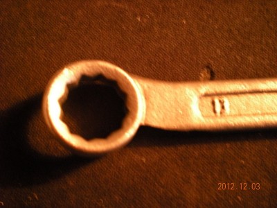

Vraiment un super tuto , du très bon boulot , clair et tout!
,comment fais tu pour couder la clef?
espace 2,1dt 1995 295 000 km
Messages : 7111
Re: Réglage de l'avance à l'injection sur un J8S
patard a écrit :Bonsoir
au chalumeau et dans un étau :wink:

Perso, je l'ai tordue dans un étau mais sans chalumeau...
Le truc, c'est qu'avec une pince type multiprise, on n'a pas assez de force dans les mains pour serrer et tordre en même temps. J'ai donc pris une grande clé à molette (que j'ai utilisée comme pince étau) et voilà ! :mrgreen:
En plus, la clé à molette pourra servir à faire levier sur la clé (clé à molette positionnée à 90° par rapport à la clé coudée) pour dévisser la vis du dessous. ;)
Bon, rétrospectivement, je pense que c'est parce que la clé c'était de la camelote que j'ai pu la tordre aussi facilement... Elle provient de la trousse à outils d'une Lada... :mrgreen:

bonjour a tous
pour la clef vous avez ça. peut-être pas pour toute les pompe https://www.passion-espace-club.com/post ... =24898#sur la mienne sa passe
