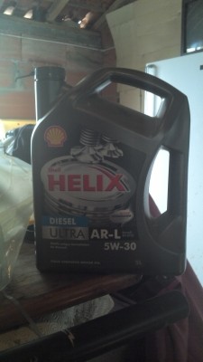

vidange faite aujourd'hui
avec cette huile
tout d'abord clé de 10 pour enlever le dessous du cache carter d'huile
cache carter
cache carter
avec clé de vidange dévisser la vis
ensuite une fois l'huile écoulée revisser avec un joint neuf
