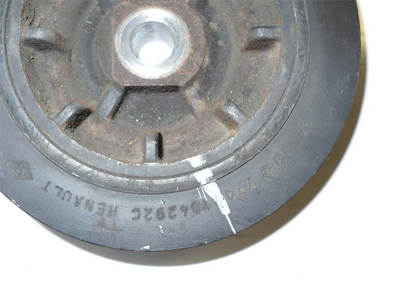

Pour la poulie Damper, elle existe bien seule, voici une image avec sa ref : Celle de l'image a 360 000 km .
On parle bien de celle là n'est ce pas
La ref est donc 7700104292, il faut compter pas loin de 200 € en concession : mais avec cette ref tu peux trouver moins cher sur le net

Bref, cet auto entrepreneur t'a vu venir et est surement aussi colombophile , comprenez aussi éleveur professionnel de pigeons (copyright Pontiac
De quel compresseur on parle d'ailleurs : clim ou pompe de direction assistée
car certains appellent aussi abusivement cette pompe compresseur de direction assistée
Si c'est celle de la direction assistée , le ref est : 7700100653

Autrement, après y avoir regardé de plus près ce n'est pas la poulie Damper que je croyais être celle qui me faisait défaut mais bien la la poulie du compresseur de climatisation!! en effet, cette pièce que j'ai démonté est en 2 partie dont l'une à l'air d'avoir une rondelle à l'intérieur en caoutchou en piteux état et c'est effectivement cette pièce qui m'empêche de remonter ma courroie d'accessoire.
Cela, étant dit et d'après renseignement pris chez un garagiste du coin cette poulie est indissociable du compresseur et est assez cher si je dois l'acheter chez le concessionnaire ou bien moitié pris à la casse auto bref faudarit que je compte en moyenne environ 400 euros que je trouve tout même cher!!!

Regarde bien sur la poulie, il y a surement une ref
