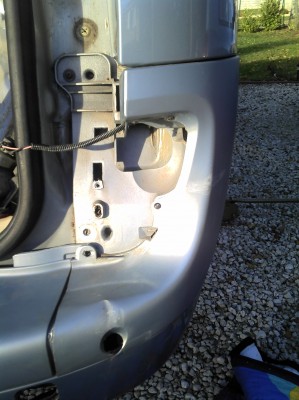

turbo 01
Messages : 12
Inscription : 09 nov. 2012, 09:34
Re: soucis radar de recul
Message non lu par turbo 01 »
j'essai de vous faire parvenir les photos
le kit est monte sur une renault safrane sans electronique (pas d'erreur tb)
voila avec des photos s'est quand meme plus parlent

Effectivement ton kit diffère de celui que je présente (origine Renault) plus haut.
Notamment le boitier 8200235627 qui semble être également d'origine,mais trop peu d'info...
Un seul emplacement pour la fiche 16 pin,les deux autres étant vident.
Je ne pourrais te dire ce qu'elle commande...
Je t'invite à lire et contacter l'auteur (Vinvent) de ce post (de préférence en message privé). :wink:
:arrow: https://www.passion-espace-club.com/view ... =9&t=24576
Une documentation sur papier est en général plus complète.
Tiens nous au jus...j'aimerais bien comprendre,également pourquoi cette difference :oops:

bonjour a tous
j'ai pu realise d'autre photo et notament celle de la prise d'origine
voila avec les photos de la prise d'origine du boitier j'espere que vous pourrez m'aider a identifier les fils et alimentation
