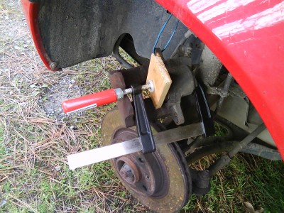

pourquoi veux tu déposer le support d'étrier? ça n'a aucun intérêt pour changer les plaquettes. par contre un bon nettoyage de ce support d'étrier n'est pas du luxe pour pouvoir mettre des plaquettes neuves sans trop de difficultés. je ne sais pas ce que valent les plaquettes avant pour espace sur le net, à Carrefour , près de chez moi c'était 47euro ,marque champion vendredi dernier. Pour repousser l'étrier un simple serre joint suffit. certains le font avec une pince étau. Si tu veux vraiment déposer le support d'étrier , pour dégripper un ou les deux coulisseaux une douille de 18 à mettre sur un cliquet serait nettement plus pratique qu'une clef à pipe de18, ou une clef à oeil assez longue
une photo de l'utilisation d'un serre joint pour repousser le piston .
voi
voi
La c'est sur une twingo, mais c'est sur cette twingo le même type d'étrier que sur l'espace.
Sur la photo , le support d'étrier est déposé parce qu'un d'un coulisseau était totalement grippé et que la voiture ne passait pas le CT pour déséquilibre des freins avant

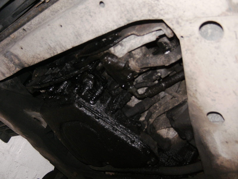

Chaps, svp, si n'est pas trop tard, tu peut faire une photo du protection sous moteur ??? j'ai pas cette pece et s'impose que je doive la fabriquer "maison".

@ l'espace: que veut-tu dire par "protection sous moteur"? Moi je n'ai rien, que le carter inférieur.Désolé de ne pouvoir t'aider.

Devant tes chandelles on voit comme une tôle de protection du dessous du moteur, c'est de cela dont parle l'espace

Sinon pour l'espace voici la photo du dessous, faites pas attention à l'huile je m'en occuperai plus tard.
[imgImage][/img]
Pas de protection, ou plus de protection.

l'espace a écrit :1 , je voudrais la photo de la piece de protection, faite en tole ou plastique situee sous le compartiment moteur, pas la photo du bain d'huile, comme mme a explique tres bien Pilou 29.
Ben oui, tu voudrais mais moi si je t'ai mis cette photo c'est tel que la voiture est avant tout démontage.Donc je n'ai jamais eu cette fameuse plaque de protection.

Pour les freins avant, le piston se pousse sans tourner donc méthode serre-joint/planchette.

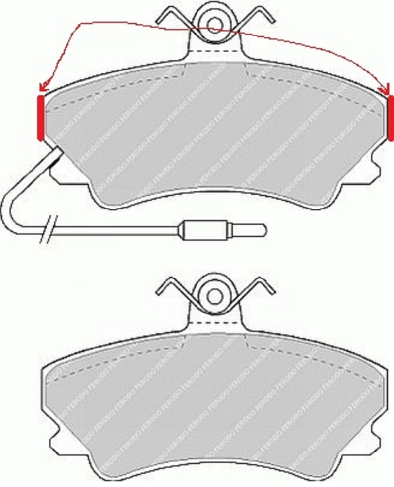

Par contre mes plaquettes Ferodo fdb880 ne voulait pas rentrer dans les étriers je les ai un peu limé comme sur le dessin ci-dessous:
Ainsi elles restent libre en translation mais sans jeu excessif.
