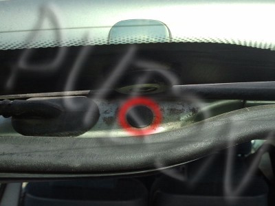

Et le bouchon à vérifier ou mettre :
https://www.passion-espace-club.com/view ... re#p187879
Edit

ok merci je vérifieraispub2n a écrit :J'ai retrouvé le sujet qui en parle :
Edit
