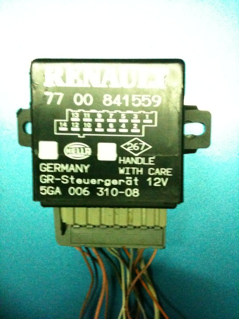

julien.b59
Messages : 2942
regulateur vitesse 2.2 dt
J'ai ce boîtier là qui vient d'une safrane phase 2.
C'est le même que pour vos espace III ou rien à voir?
Messages : 7103
Re: regulateur vitesse 2.2 dt
julien.b59 a écrit :Bonjour,
vu comme cela oui
