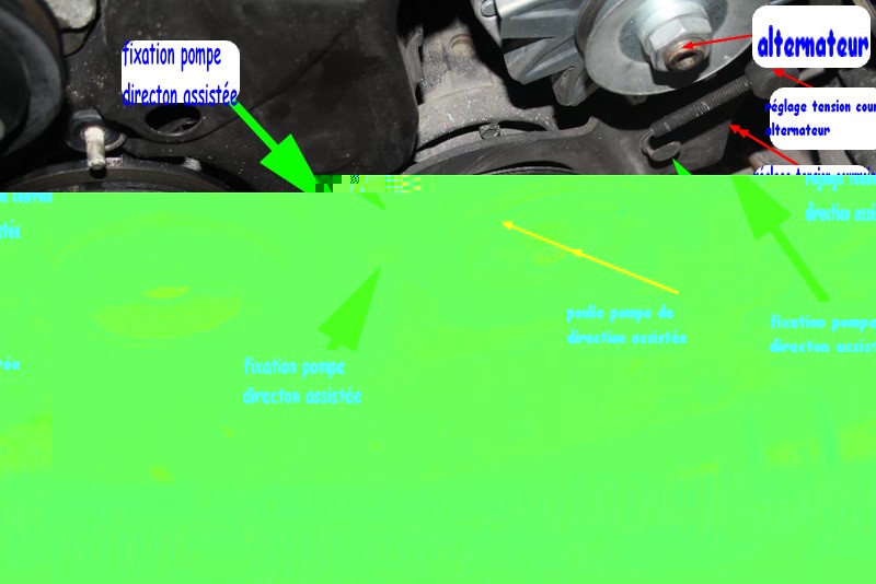

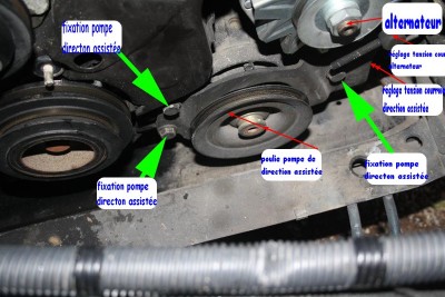

Bonjour tout le monde
Le problème sera de savoir si ça pisse comme un panier à salade ,ou si en refaisant le plein d'huile de direction assistée '( c'est de la dextron II) de temps en temps , tu peux rentrer sans problème.
Pour repérer la courroie qui entraine la pompe de direction assistée .
Tu ouvres le capot.
Debout devant la voiture , tu regardes entre le radiateur et le moteur , attentivement .
Tu vois deux courroies, la première , la plus proche du radiateur , c'est la courroie qui entraine la pompe de direction assistée.
La poulie qui est le plus à ta droite , en bas, donc coté gauche du moteur , c'est la poulie de la pompe de direction assistée.
Pour déposer la courroie , il faut passer par en dessous.
une méthode consiste à avancer les roues avant très près d'un fossé ou d'un caniveau. Ensuite , tu te mets dans le fossé ou le caniveau et tu peux voir sans problème la pompe de direction assistée.
De mémoire cette pompe est fixée sur un support par trois boulons qu'il faut débloquer , il vaut mieux avoir de bonnes clés , pas une clé plate de bas de gamme car c'est vraiment serré.
Ensuite tu as un tendeur il faut dévisser le contre écrou , puis dévisser l'écrou de tendeur (c'est au bout de la petite flèche rouge , mais pas visible sur la photo) , jusqu'à pouvoir sortir la courroie.
Par en dessous ça se repère assez bien.
ci dessous une photo récupérée sur le tuto de joint de culasse.
donc le radiateur a été déposé ou déplacé , et on voit nettement la pompe de direction assistée dont la courroie a été déposée
clique sur la photo pour aggrandir
espace 2,1dt 1995 295 000 km
