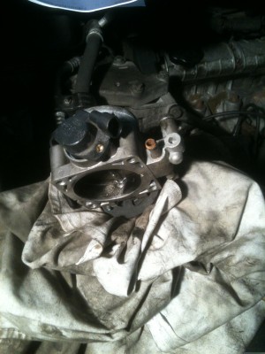

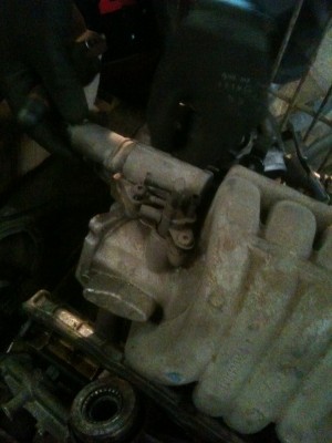

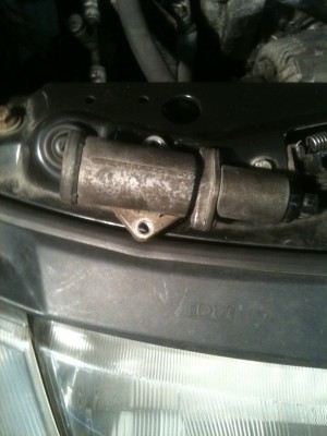

pour le régulateur de ralenti, c'est ce truc là :

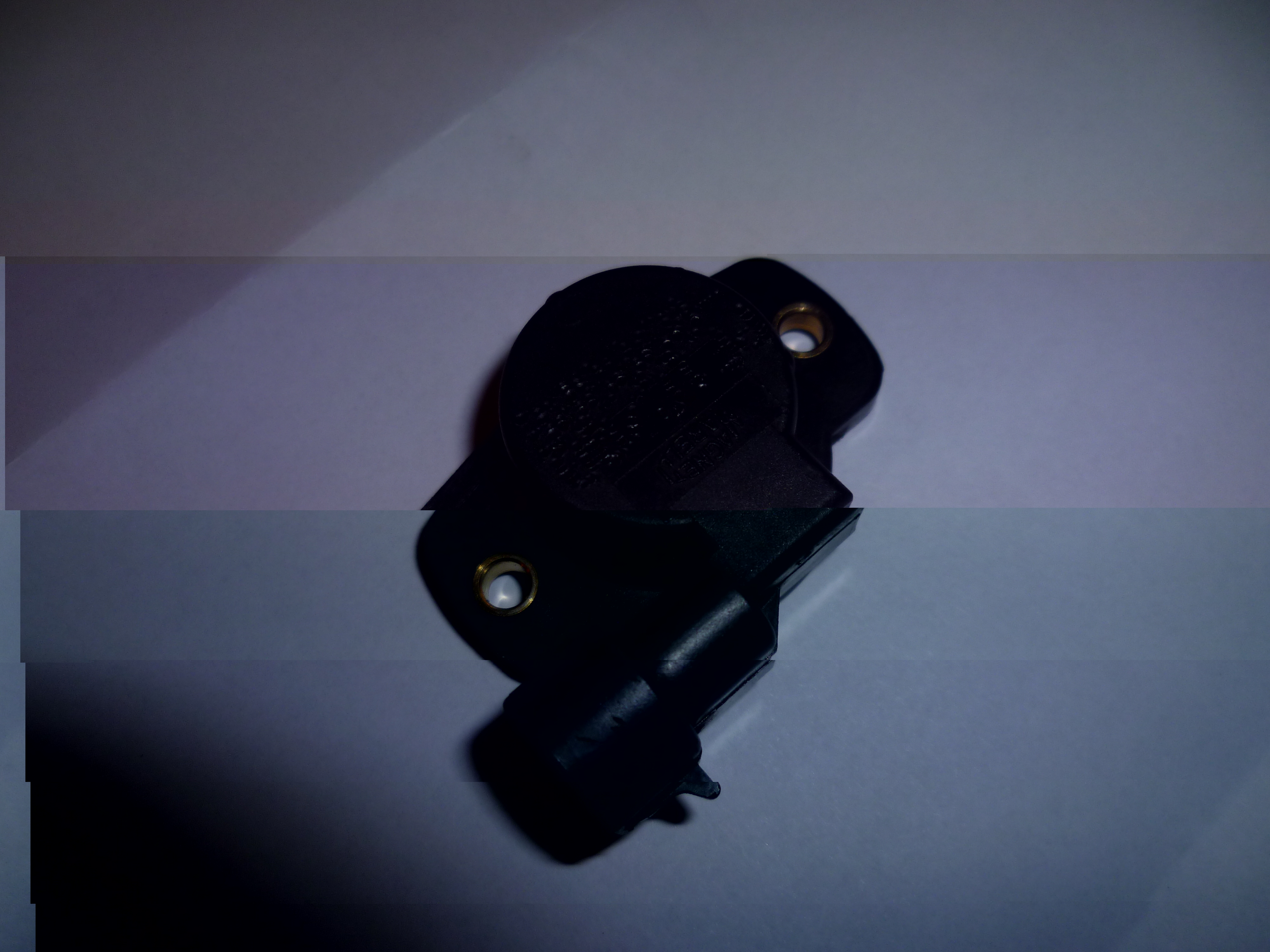

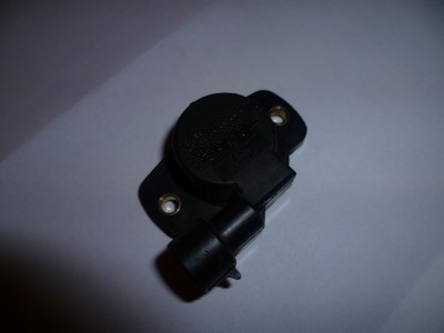

par contre, je n'ai pas d'image pour le capteur de position papillon mais il est fixé latéralement au boitier papillon, duquel il fait partie intégrante

bonsoir
voila une photo du capteur de position papillon
j'ai du changer le mien les cosses etaient oxydées et donc ralenti instable , impression de tourner sur 3 cylindres ........

Merci beaucoup pour cette photo
tourge en regardant bien ta flèche pointe une durite !!!!
ancien safraniste cette photo est parlante
je sais que ce n'est pas très accessible du coté du boitier papillon mais je sens bien que je dois m'y coller (c'est plutôt confortable d'avoir une banque de pièces sous la main)
je vous tiendrai au courant bien sûr

- tourge
- Messages : 1698
- Inscription : 13 avr. 2008, 00:09
- Localisation : Quelque part en Berry
Re: Cale au rond point uniquement au GPL
J'ai pris une photo que j'avais déjà. Tu prolonges un peu la flèche et tu arrives sur le cylindre métallique avec un connecteur à droite.

Encore froid ce matin sur Rennes (3° et pas de soleil)
Bon, démontage du boitier papillon pour atteindre le capteur de ralenti
Puis démontage du régulateur de ralenti
Le tout est remonté .
J'ai fait un petit essai sur route, la voiture ne cale pas !!!!
Demain je roule un peu plus pour voir sur la journée ce que çà donne.
De plus, puisqu'elle a fait un flashback j'ai vérifié le jeu aux soupapes, 3 cylindres à 0.4 en echappement saut un à 0.35.
Pour l'admission = 0.2 donc ok
Du coup j'ai changé mes 2 bobines
le ralenti a un beau son à l'essence et semble plus "ne pas tourner correctement" au GPL
Cela fait 1 an1/2 que le vapo n'a pas été revisé, peut être qu'un rdv case gépéliste s'impose !!!
Le soleil est désormais revenu (chouette)
A suivre donc
