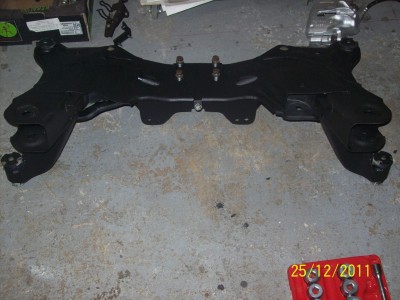

bonsoir
je me suis posé la même question de compatibilité :
j'ai un 2.0 16V (F4R) et trouvé un berceau de diesel (2.2DT il me semble) , que je voulais utiliser pour préparer le changement des silent blocs.
Les deux berceaux semblent identiques, mais sur le second je n'ai pas le fixations pour la barre de stabilisation du F4R (l'espèce d'"os")
Les perçages sont bien là, mais pas de filetage, ni d'écrous captifs
Cela s'adapte en rajoutant les écrous ou des pièces spéciales ?
edit :
je parle des fixations visibles au centre, sur la photo :
edit :
