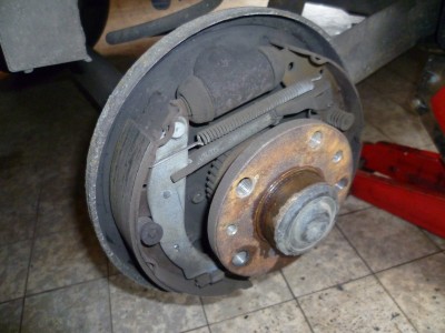

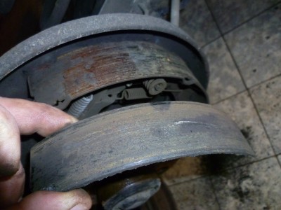

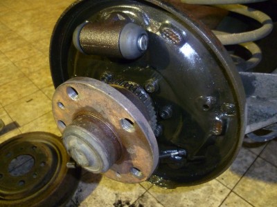

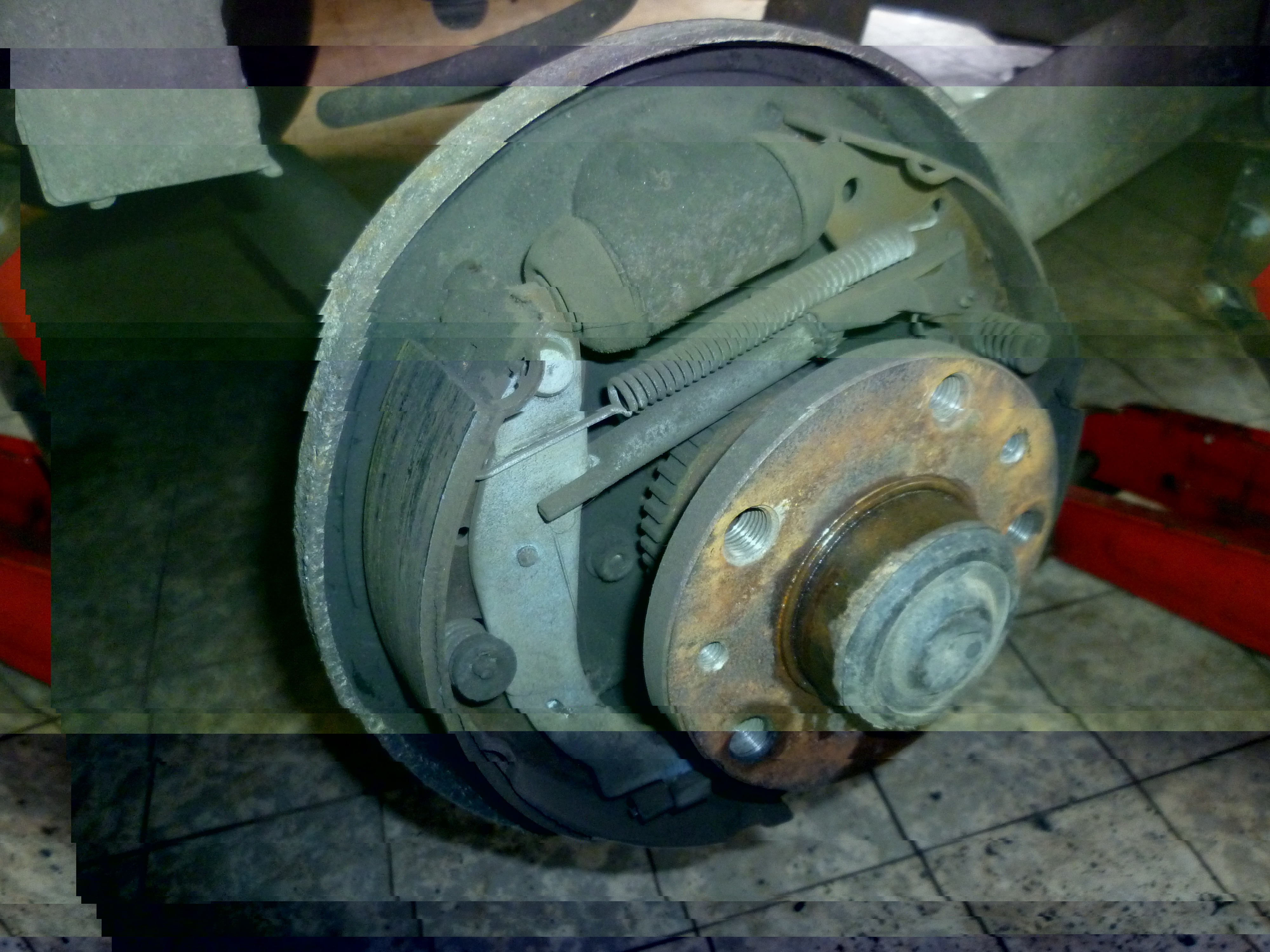

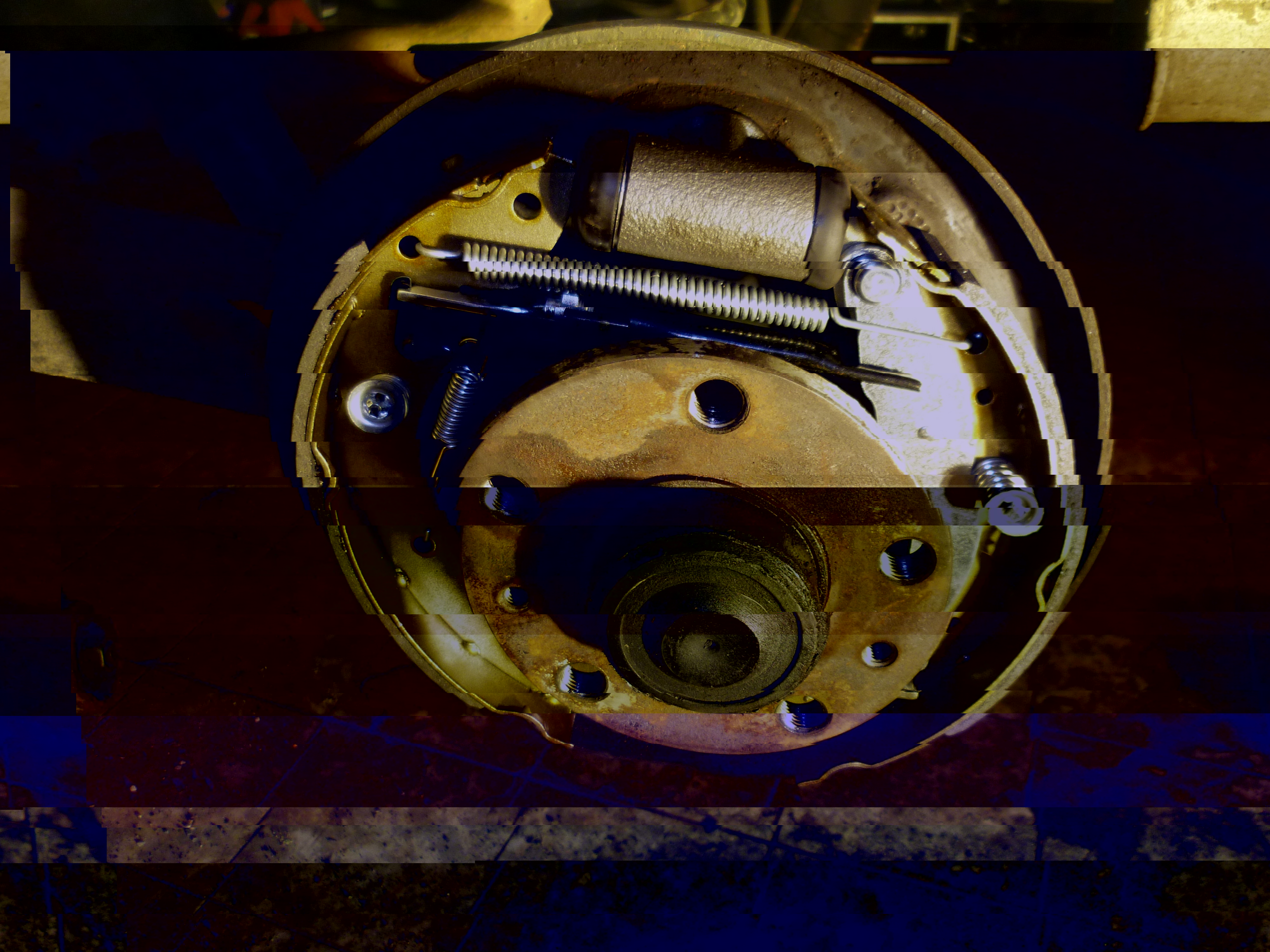

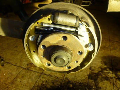

voila , garnitures et cylindres de roues changer !!!
pas sans mal :lol: ce satané ressort inferieur !!!!! reste plus qu'une purge generale a faire et reglage du frein a main !! a ce propos je me souviens plus tres bien si le reglage se fait au niveau du levier sous la caisse , sous la protection de chaleur ????
garniture decollé

un bon coup de nettoyant frein
tout est en place
tout est en place
