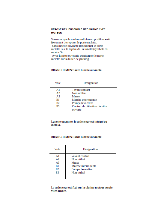

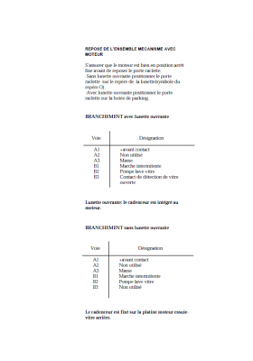

Divers problèmes sur mon espace...
Bonjour à tous, je viens d'acheter un espace 2.2 TD de 2000 avec 235000km..
quelques petites pannes m’embête, j'en est déjà réglé, mais je cale sur les suivantes...
1 - essuie glace arrière.
il ne fonctionne pas, fusible ok, j'ai démonté l'habillage pour y avoir accès, j'ai vu une prise noire, j'ai débranché, testé le connecteur d'alimentation (2 fils) pas de jus, même en tournant le bouton au comodo, j'ai branché le moteur direct sur du 12v et rien.
y'a t'il autre chose a tester ou a vérifier ?

Re: Divers problèmes sur mon espace...
je pense que tes problémes d' essui glace et dégivrage sont liés à ton probléme de batterie
voir un probleme de faisceau de hayon ou le b2i qui à les pieds dans l'eau

Du coup, sauriez-vous (ou au mieux avec une petite photo) sur quel fil je dois me brancher en direct pour vérifier si le moteur fonctionne ou non ?

je suis en non multiplexé et je ne peux te répondre
j'ai juste un shéma du branchement du moteur avec et sans vitre arriére ouvrante

Méfie toi des schémas de la RTA, ce sont ceux d'un non multiplexé ... et donc pas les mêmes que ton III multiplexé , y compris pour les fusibles.
Pour le moteur, il faut avoir la référence qui est dessus pour savoir si c'est un pour multiplexé , mais vu le brochage, je pense que oui.
Sur les moteurs d'essuie glace de multiplexé, il faut ouvrir le capot plastique qui cache le boitier de gestion hayon collé au moteur, reperer les fils allalnt directement au moteur et envoyer du 12 V et une masse dessus. C'est à tester moteur d'essuie galce débranché bien sûr
