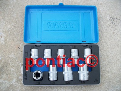

la vis fait + de 5cm, bien souvent collée au frein filet, et est d'un pas de vis fin !...
Je sais de quoi je cause... m'en suis farci une dernièrement d'un IV Dci ( les mêmes ) collée ainsi... heureusement la douille est de qualité !
Je ne regrette l'investissement de ce genre de coffret ( 78€ pour 6 ou 7 douilles torx femelle ), aussi valable pour certaines culasses de F3R par exemple...
Oublie la disqueuse, chalumeau...

Faut enlever le carter... sans çà => quedal !
Photo des douilles à quoi ressemble la tête de cette vis ( apparemment ici ce n'est pas ce genre de douille qui a était essayée ! sinon elle serait venue ! )
